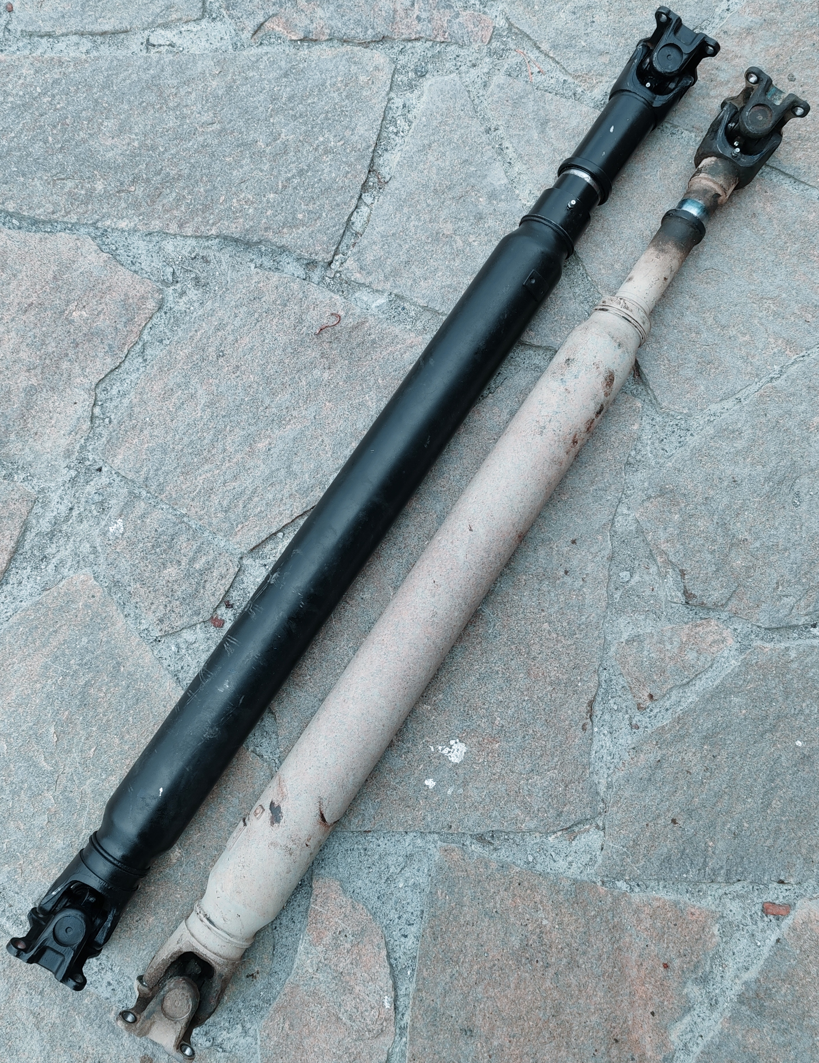

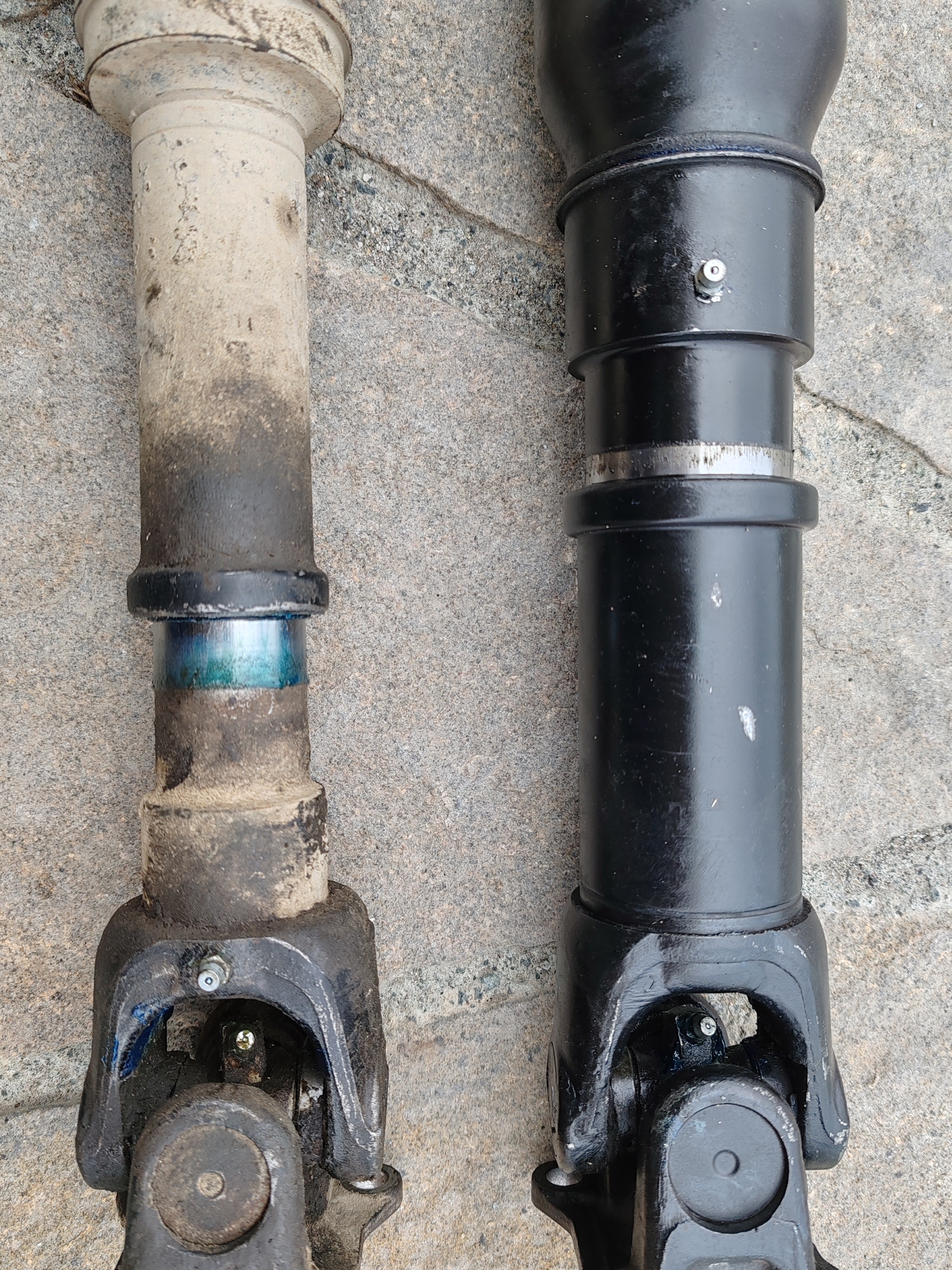

Раздолбилась шлицевая, взял с распила кардан от бензиновой двухсотки/570 го LX
По размерам все идентично, шлицевая мощнее
