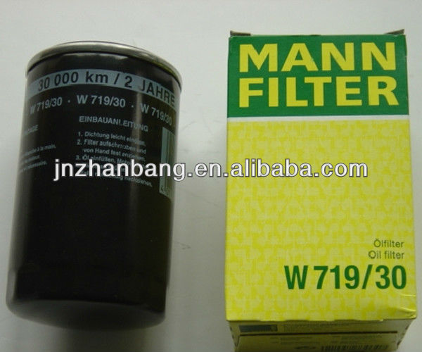

У кого опусы а у меня факты!
Набираем в гугле поиск mann alibaba и видим массу китайских подделок!
Supply Ability:100000 Piece/Pieces per Month
FOB Price:US $ 10 - 50 /
При цене 10$ за 100 штук и более!) тоесть  по по 0.1$х35= 3 рубля 50 копеек! Супер низкая цена и такое же качество!
Покупайте далее господа!))) шняга шняжная ! Только другим не надо советовать!(
