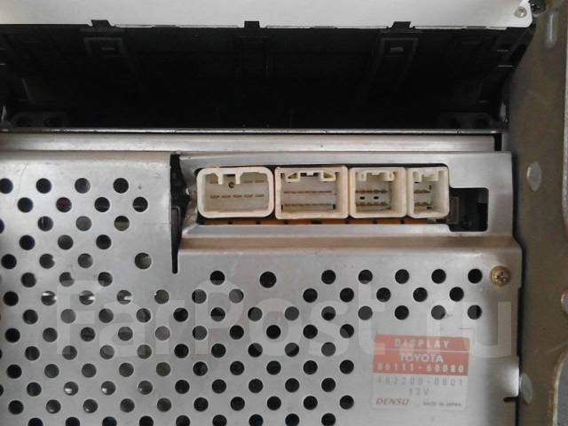

установлено штатное головное устройство с сенсорным управлением климат контролем. к ГУ подключен DVD плеер который находится в подлокотнике. при движении картинка пропадает и появляется какая то надпись на японском. есть куча статей и тем как эту проблему решают на лексусах и прадо 150. но про 120 не могу найти... обьясните пожалуйста из какого разьема какой провод перерезать и какой подключать на массу. желательно с приложением фото. прадик японец, год выпуска  2002.

надпись говорит о том что "смотреть видео в движении небезопасно!!!"
если разговор идет вот про этот тач
и имеющих вот таковые разъёмы __ считаем с левого:
__ питающий;
__ шины TX и блокировки;
__ RGB/TX;
__ VTR;
нужен второй с лева разъём на 14pin
__ отсчет пинов ведём с верхнего ряда с права налево__ глядя на сам разъём:
нужен__ сигнал PKB(ручник) 13pin _салатового цвета __ его режем и ту часть что из фишки замыкаем на корпус мультидисплея(тот что пойдёт в косу машины можешь заизолировать))) и еще иногда нужно резать(а лучше пустить через кнопку с фиксацией) сигнал скорости SPD __ в этом же разъёме 5pin __ фиолетовый с красной полосой провод
