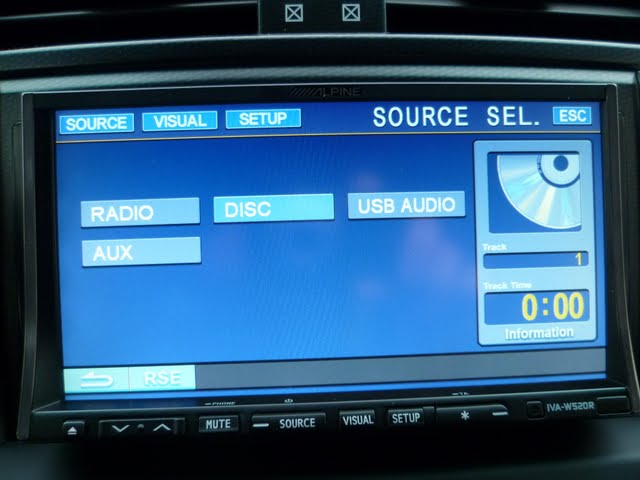

Меню Source

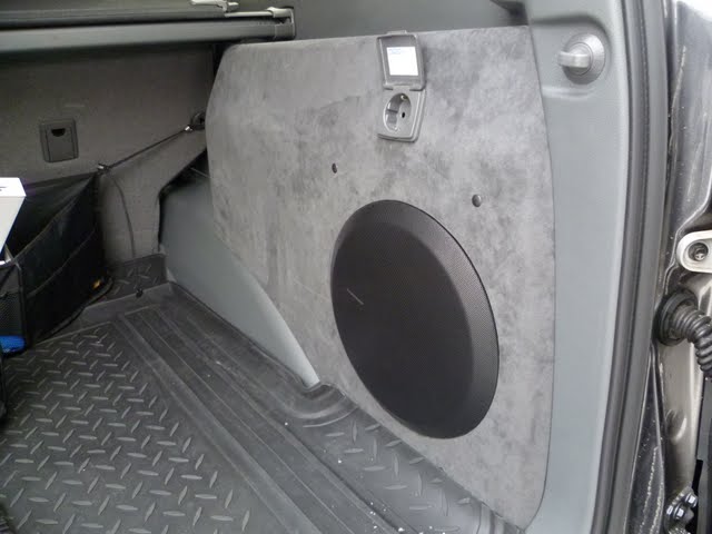

Обтянутый алькантарой короб типа "Стелс" с сабом, процессором и усилителями разместился в правой части багажника. Розетка "питания ноутбуков" была перенесена на короб:

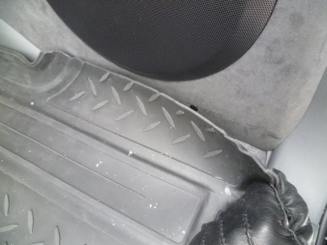

Ну и коврик пришлось подрезать(
