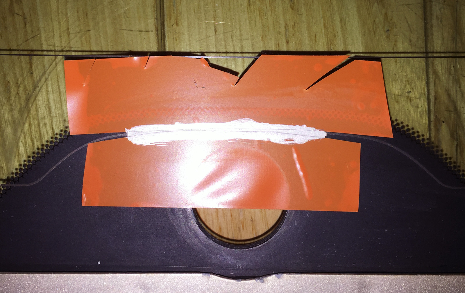

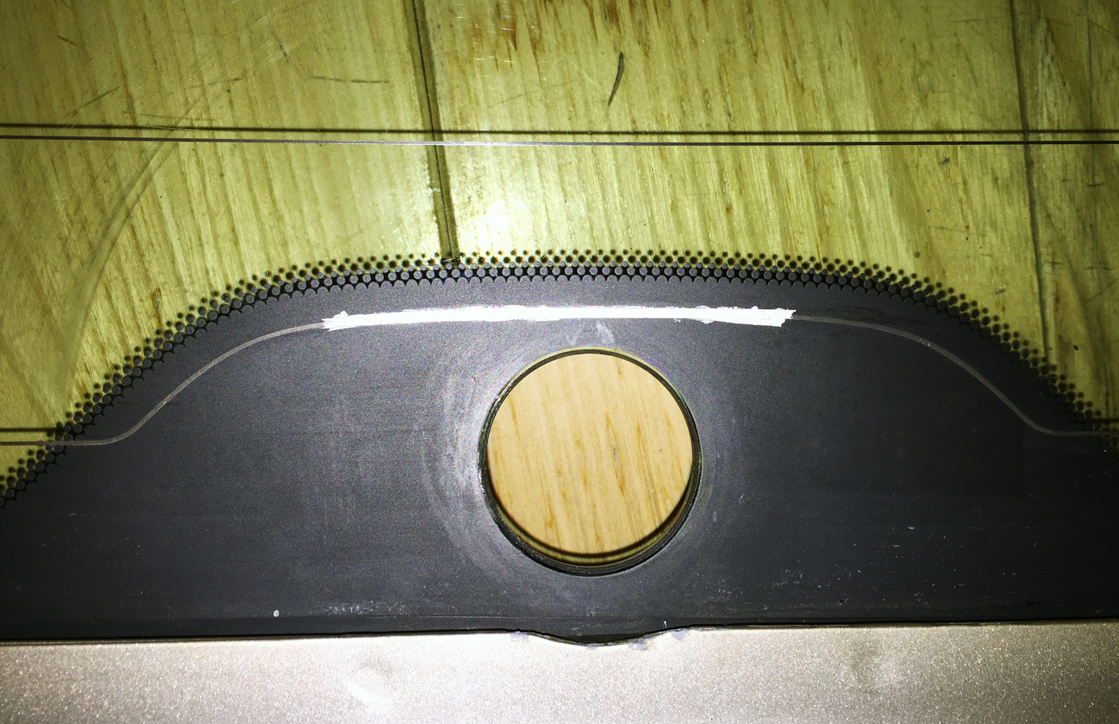

Достал б/у стекло но нижняя нить все таки нефурычила. А это конструктивный брак производителя. Так как стекло было без пленки, резиновая шайба мотора дворника перетерла нить обогрева.
ИМХО для обеспечения качества работы, самое важное это подготовка поверхности перед склейкой.
1. работа должна проводится при температуре не ниже +15С при низкой влажности. Я занес стекло в теплую комнату и дал ему согреться до температуры комнаты;
2. моем стекло стеклоочистителем и сушим;
3. мелкой наждачкой (+/- 800 номер) осторожно очищаем от окислов концы нитей в месте стыка - около 1 см на каждую сторону;
4. обезжириваем поверхность. Я пользуюсь изопропанолом;
5. обклеиваем скочем необходимую зону обработки;
6. обезжириваем поверхность повторно;
7. даем изопропанолу время высохнуть;
8. перед работой бутылочку Loctite необходимо тщательно бзболтать ибо порошок серебра оседает на стенках;
9. мажем 3....5 слоев с 5-минутными перерывами после каждого слоя;
10. ленту срываем через 30 минут;
11. ток можно подавать только после сушки 24 часов.
После всей работы подкинул тестер. Да, иначе будет. Сопротивление на склееном участке составляет 13.6 Ом, а оригинальная нить такой же длины - 1.8 Ом.
Посмотрим ка будет.
