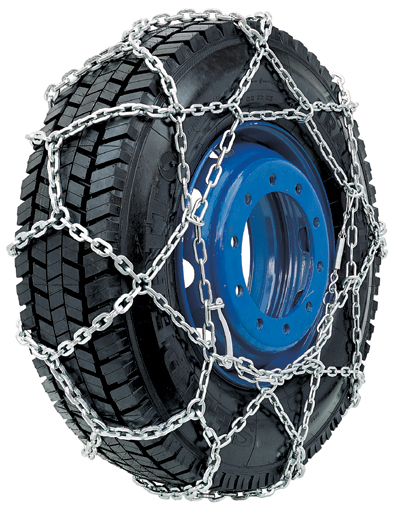

Я на цепях в свое время ездил, только не на таких как на верхнем рисунке, а вот на таких
ездить надо аккуратно работая газом, резко газ не давать.
одевать просто. раскладываешь и наезжаешь, потом поднимаешь на колесо и замками закрепляешь. только нужно первый раз одеть на сухом месте, чтоб отмерять и отрезать болгаркой лишние звенья, иначе могут по ЛКП стукнуть.
по проходимости получается лучше мудовой резины

Лучше ставить на оба моста, 1000-1500 рублей за колесо не такая уж большая разница. да и  багажнике много места не занимает. но можно и на один мост, лучше на переднее. морда априори тяжелее и ещё управляется.
при покупке лучше сразу примерить на машину около магазина. иногда бывает толстая цепь, за подвеску может задевать.
Эта цепь - лесенка. Копает хорошо, но не любит боковых наклонов.
Лучше поискать соты.
