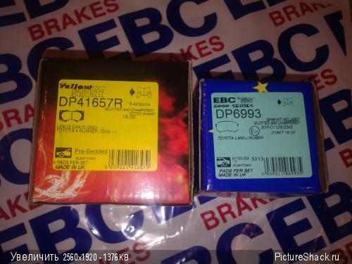

DP41657 (желтые перед) - 3850 руб
DP6993 (зеленые зад) - 2800 руб.
Брал в ebcbrakes точка ру.
