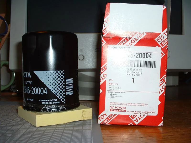

Вспоминая жалобы форумчан на то что давануло у ним масло с фильтра и что лучше оригинал или замены, решил написать отчет.
Надо было прикупить себе на запас фильтр на свой двиг 1GR , он как известно бывает только одного номера ! А именно 90915-20004 !
Смотрю появились фильтра с пометкой уценка и по смешной цене 100р ..думаю дай проверю ради смеха что это?  :-X
Иду получать фильтр , а сам думаю ну наверное коробка замята или дыра в боку фильтра!  ;D
Получаю его , коробка целехонька! Сам фил живее всех живых ! НО и тут пошли сплошные НО!
Забегу наперед и скажу не сведующий юзер и не заметит подвоха да и другим не сразу отличить!
Так вот смотрим на это чудо.....
Коробка не заклеена как на оригинале а просто закрывается! для сравнения фото справа нормального
На коробке сверху есть голограмма! Она ОЧЕНЬ похожа на настоящую,но чуток линии толще.
с боку почти все одинаково! с лева -левак с права оригинал отличие чуть в оттенке красного цвета! Далее дно упаковки оно разное.
внутри вот такой "красавец"  >:D

Сравниваем...слева - подделка , справа оригинал.
кроме разных циферок номера Денсо 115010-5020 вместо нужных 115010-5021 есть еще отличие , это полиграфия точнее кораска на оригинале нанесена микроточками а тут накатка ...если посмотреть на кружки или буквы на оригинале они состоят их маленьких точек.
Вот тут на торце так же на верхнем китае типа точки размазанные а на нижнем оригинал.
края целофановой пленки неровные и она тоньше,  резинка другой формы и не смазана смазкой как на оригинале!!!
Резинка ЧЕРНОГО цвета, на оригинале она ранее была ОРАНЖЕВАЯ!
777 ™
  • Местный домовой.
  • Репутация: +1088/-158
  • Сообщений: 28444
Тоесть всегда в ОРИГИНАЛЬНОМ фильтре резика была вот такая..
Смазанна,оранжево-красная, и САМОЕ главное это то что внутри фильтра /на фото немного видно  /сам фильтрующий элемент из специально формовонной, пресованный из пульпы , а НЕ БУМАГА с металической обоймой как на простых и левых фильтрах!
В поддельном фильтре ,внимание, НЕТ ПЕРЕПУСКНОГО клапана!!!!!!!!!!!!! со всеми вытекающими проблемами!
Качество резьбы и исполнения особенно по непроклепанному лепестку видно на фото ниже!
для сравнения оригинал...
От запаха уплотнительной резинки просто сшибает с ног!  >:D Вонизма та еще китай-резиной... icon_crazy2

Эпилог . pif
Сначала думал может какой бюджетный фильтр Дэнсо . Номерок чуток другой ,но сопоставив все косяки понял НЕ МОГЛО Денсо сделать так, тем более в Японии как гордо написали те кто делал)  8)
В реалии фильтр с таким номером вроде как существует , но только единичное упоминание о нем от 2006 года и выглядит по исполнению как оригинал...
Порыв инет было найдена масса предложений от китайских производителей типа .....
Wenzhou Haoteda Filter Co., Ltd. OE NO.:
OEM No.: 9091520004
Ref. NO.: 115010-5020
Min. Order: 500 Piece/Pieces large quantity low priceTrial Order
1.oil filter for TOYOTA
2.OEM:90915 20004
3.MEAS:76*63*72 3/4-16 UNF
4.Manufactured under ISO9001 standards
Zhejiang, China (Mainland)
Так вот ...в прайсах цена его была 100р как уцененый ../ возможно продавец понял в чем косяк/ но через пару дней их все раскупили и только в одном месте в другом регионе они всплыли с наценкой и близкой ценой)))  ok  куда делись остальные и с какой ценой они будут ....думаем сами  8)
