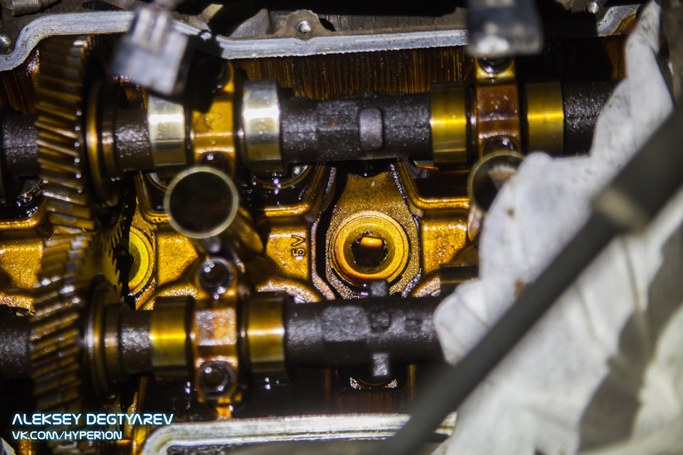

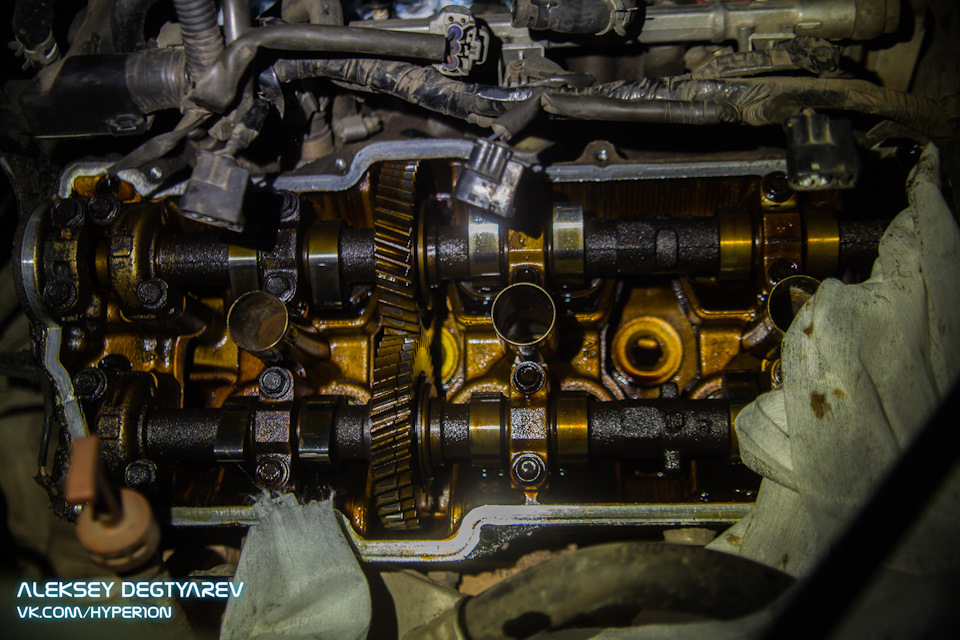

Hyper1on
  • Старлей
  • Репутация: +18/-0
  • Сообщений: 211
  • Город: Абакан
    • TLC Prado 95 1998 TZ 5VZ A\T
Re: По движку 5vz-fe
« Ответ #1679 : 13 03 2017, 18:00:44 »
Вскрыл 5вз почти сразу после покупки - было масло в колодцах свечей и сопливили крышки.
сальники колодцев - пластик а не резина
Авто 1998г.в
В районе хвоста двигателя много отложений и грязи
ближе к распредвалам почище
