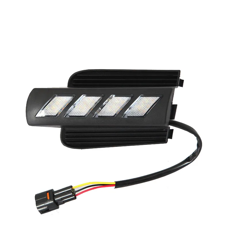

 :-X на Ali появился новый дизайн ДХО в бампер 120
Так ничего вроде. А на машине фото нет?
