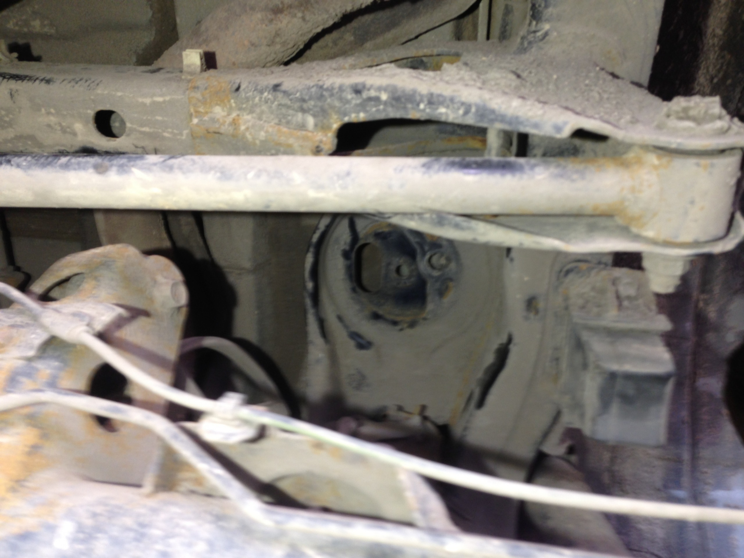

Вот так выглядит нижнее посадочное место пневмобаллона.
Было принято решение наварить круговой упор для пружины.
пока без упора

Поздравляю!!! Ту же операцию закончил в эту субботу (всё кроме задних пружин было поставлено с два месяца назад), правда на мост наваривать не стали - сделали подставку из нижней части пневмобаллона. Детали в такой же теме в ветке про Прадо 150.

8500 комплект от OME, 5 т.р. поставить пружины вместо пневмы с вырезом и установкой постаментов, чтобы пружины не ёрзали по мосту. Вариант можно посмотреть в ветке "замена пневмы на пружины". Варить мост - дело, на мой взгляд, крайнее - надо отключать электронику дифов +риск пожечь электрику в дифе при варке. +если вдруг когда решите опять на пневму уйти - придётся применять болгарку.
