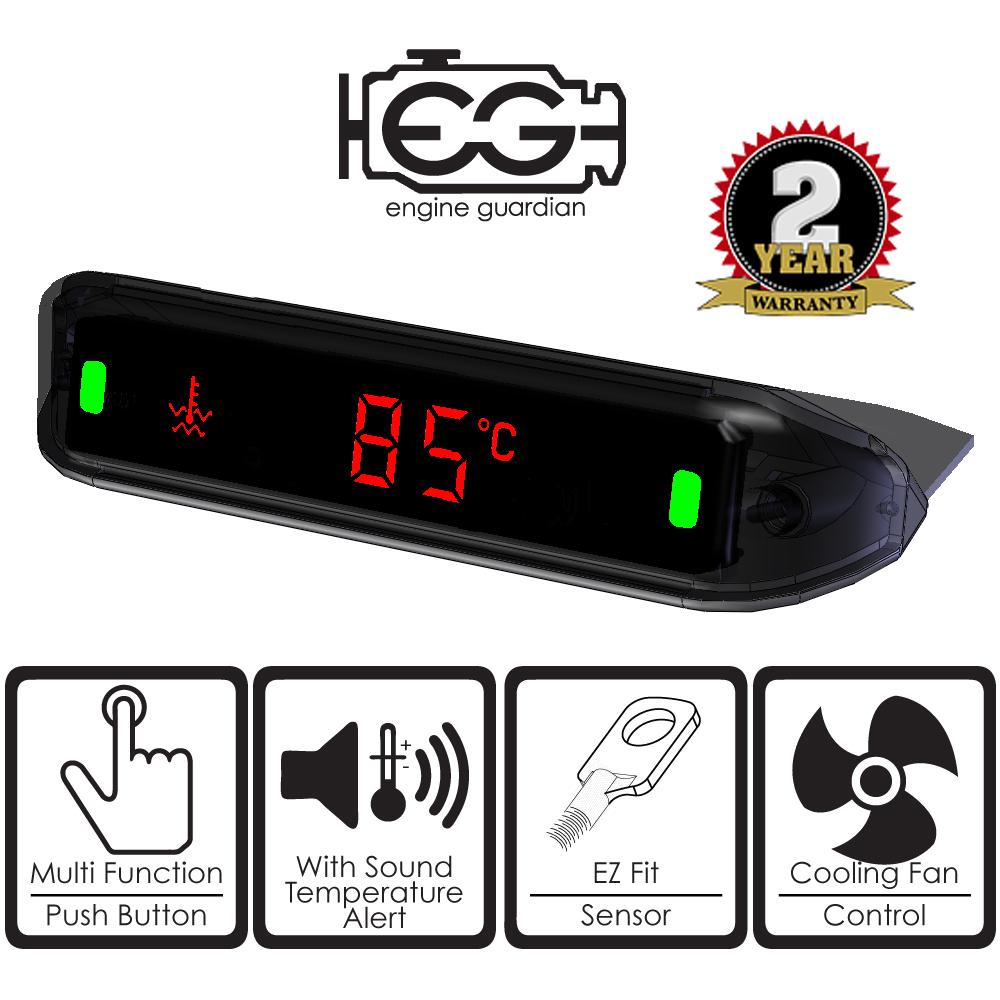

Знакомый очень рекомендует поставить оную вещ, т.к. у него был опыт с Прадо и Ягуаром, при утечке куланта, спалил моторы.
Термостат не показывает, т.к. кулант просто вытек и на нем осталась просто последняя температура, а то и ее падение.
Понятно, что надо/можно проверять шланги и тд, но можно присобачить и датчик.
Существуют такие устройства:
первые 2 больше на замер температуры на поверхности двигателя
В моем понимании, много ума не надо. Берем вот такой сенсор (померял, как раз 145-150мм)
сверлим дырку, заводим его в расширительный бачок, цепляем пищалку любую и вуаля..
