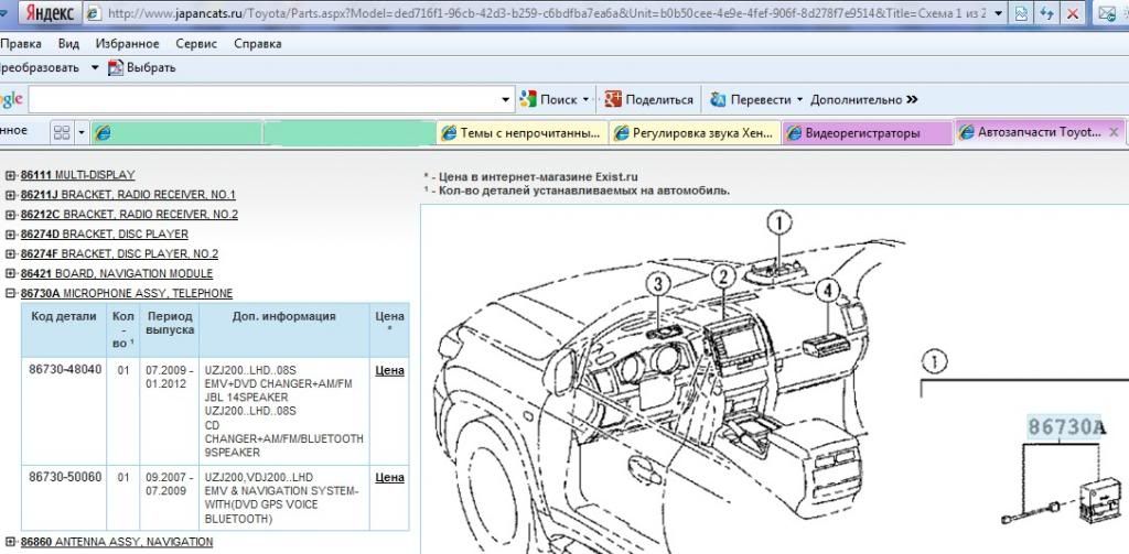

Так, может, проблема в самом микрофоне?
С уважением, СЕРГЕЙ.
Гарри78
  • Репутация: +22/-0
  • Сообщений: 629
  • Город:Москва- Ясенево
    • LC-200 TD-286 КВАДРCF-800
Re: Регулировка звука Хендс фри на 200
« Ответ #17 : 29 01 2014, 08:25:37 »
Скорее всего в нем дело, а где он стоит? Попробую поколдавать с установкой другого, и выносом на переднюю стойку.
Водка - мягкая, сок - добрый, сигарета - лёгкая. А почему же утро б...ь такое хреновое?…
ТУГРИК
  • PRADO-120 R2 4.0L
  • Старлей
  • Репутация: +2154/-13
  • Сообщений: 121
  • Город: Омск
    • PRADO-120 R2 4.0L
« Ответ #18 : 29 01 2014, 09:11:34 »
В блоке кнопок и светильников на потолке должон быть.
Может, сперва глянуть родной? Может пухом каким забилась сеточка на нём?
Серрёга
  • Репутация: +1402/-345
  • Сообщений: 14567
  • Город: Иркутск
  • Если ты родился в России, то это неизлечимо...
    • Volvo
« Ответ #19 : 29 01 2014, 09:36:44 »
Точно, Серёга! Прям над головой микрофоны.
