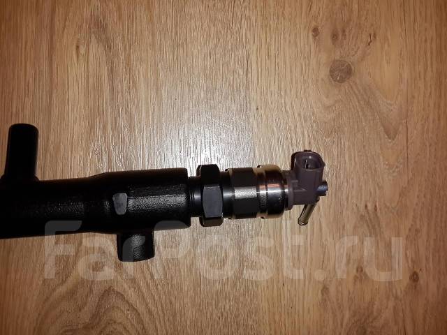

Георгий У.
  • Капитан
  • Репутация: +46/-4
  • Сообщений: 460
  • Город: Уфа
    • TLC120 3.0->150 2,7
Re: форсунки 23670-30080
« Ответ #15 : 26 03 2014, 22:52:23 »
ето как?
как рампа может "сливать в обратку" если обратки с рампы нет?
с правой стороны рейки клапан сливной , а шлангом  95337-04015 он соединяется со сливом с форсунок .
Карел
« Ответ #16 : 26 03 2014, 23:11:57 »
У меня нет этого шланга.

Георгий У.
  • Капитан
  • Репутация: +46/-4
  • Сообщений: 460
  • Город: Уфа
« Ответ #19 : 27 03 2014, 06:10:13 »
:o а куда этот "писюн" выведен  ?
