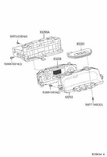

Уважаемые Прадоводы, выкладываю фото-отчет об установке расширенного бортового трип-компьютера (FIELD MONITOR) на автомобиль Prado 120 1GR
Очень часто читаю на форумах жалобы Прадоводов о том, что в их комплектации R1, либо в некоторых арабских версиях, отсутствует расширенный бортовой трип-компьютер, который очень удобно отображает информацию, а так же просто украшает интерьер машины. После нескольких обращений к официальным представителям Toyota Kazakhstan, понял, что все придется делать самому.
И так, начнем.
Для установки нового расширенного трип-компьютера (field monitor), нам придется  заказать все его комплектующие.
83253-60260 - ACCESSORY METER-FIELDMONITOR, Glass Central Display – стеклянная накладка
83263-60260 - ACCESSORY METER-FIELDMONITOR, Switch Accessory Meter  - кнопки
83265-60261 - ACCESSORY METER-FIELDMONITOR, Computer Accessory Meter – блок управления
83268-60260 - ACCESSORY METER-FIELDMONITOR, Panel Accessory meter – электронный дисплей
55423-60050-C0 - ACCESSORY METER-FIELDMONITOR,BLACK,TRIM1 (верхняя накладка) если салон черный!
55423-60050-E0 - ACCESSORY METER-FIELDMONITOR,SANDAL WOOD,TRIM0# (верхняя накладка)
если салон светлый либо под дерево!
55421-60060 - ACCESSORY METER-FIELDMONITOR, PANEL, INSTRUMENT CLUSTER FINISH, UPPER –фронтальная панель.
После того, как все комплектующие у нас, снимаем старый компьютер, для этого придется разобрать торпеду.
Теперь начинается самая трудная и ответственная часть. В виду того, что field monitor сажается в панель глубже, чем обычный, придется лобзиком спилить час панели. Делать это можно после тщательных измерений, потому как если спилить больше чем надо, придется заказывать новую панель! У нас получилось подогнать со второго раза. Сначала спилили меньше чем нужно было.
После того как панель приобретет нужные нам формы, смотрим под эту панель. С нижней стороны, панель имеет пластмассовую основу. Но по центру, где мы спиливали панель, имеются небольшие отверстия, которые сделаны для крепления верхней крышки (55423-60050-C0 ) монитора. Однако, в виду того что с завода машина шла без расширенного компьютера, эти отверстия с верхней части панели отсутствуют. Сделать это можно разными способами. Лично мы сначала сделали небольшие отверстия раскаленной отверткой, после чего, аккуратно обработали лобзиком.
Ну и пробно одеваем крышку, дабы убедиться, что она крепко садится на крепления и все выглядит как надо.
Устанавливаем новый компьютер, подключаем дисплей и кнопки, сажаем верхнюю панель и наслаждаемся новым бортовым трип-компьютером.
Должен заметить, что все это сработает если у вас установлен обычный борт-комьютер, который показывает погоду, расход и т.д. Если же у вас там только часы, то к сожалению ничего не выйдет.

Старый не устраивал многим. Во первых у нового графическая шкала изображения, что очень удобно, во вторых большой удобный четкий экран, в третьих это просто красиво смотрится. Обошлось все что то в районе 500 долларов.
Старый буду продавать, что с ним еще делать.

Я сам из Алматы, и заказывал не через екзист а через местную компанию. На счет цены обманул немного, извините, давно дело было. Посмотрел бумаги, 650 долларов. Комплектующие все, само собой, только оригинальные. А на екзисте я так понимаю, цена зависит от сроков доставки и пункта отправителя. Если деталь пойдет из Эмиратов, то будет дешевое, если с Японии, то дороже.
По подключению никаких проблем не возникло, коннектор один в один на обоих компах.
