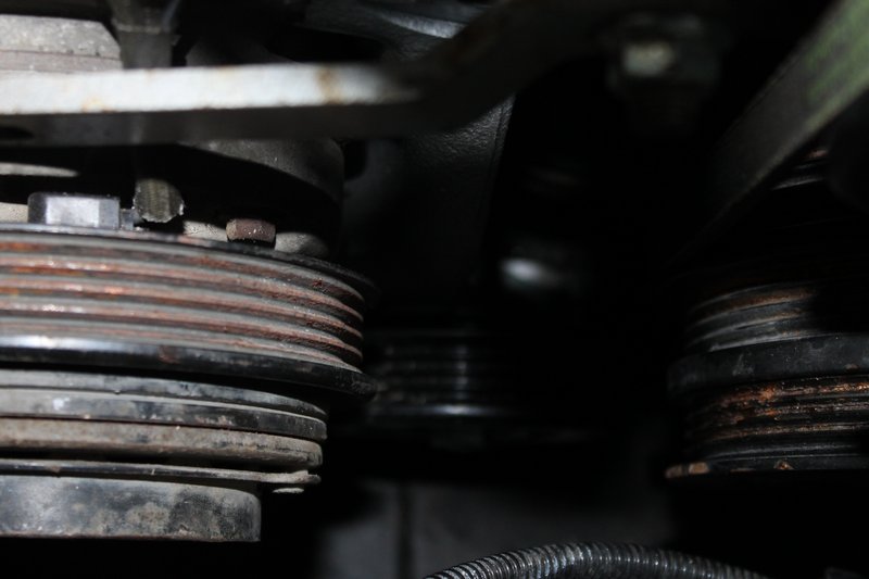

Шляпа непонятная
Прикрутили кронштейн компрессора кондиционера к кузову, прикрутили к нему компрессор, а его шкив и натяжной ролик несоосны шкиву коленвала
Второй кронштейн вообще не встает на блок (возможно, он от мотора 1999-го года и позднее)
Сколько же всего вариантов кронштейнов и компрессоров?

Шляпа непонятная
Кто-нибудь сталкивался с подобным?
Ни тебе здрасте, ни до свидания. Шо за машина, кааой движок? Тут же не клуб экстрасенсов. )))

Волга с 5VZ, поэтому и сложно понять, что точно должно быть...

Немного продолжу:
Кронштейн нормально прикручивается к блоку, а компрессор к кронштейну, а вот на фото видна несоосность шкивов
Справа - шкив коленвала
Первые 4 ручья - для ГУРа
А вот вторые 4 ручья - для кондея, но они явно относительно натяжного шкива и шкива компрессора находятся ближе к двигателю...
