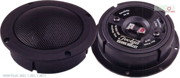

с учетом объема динамика(визуально),можно набрать объем в 200 милилитров.?Больше думаю не получиться.Посоветуйте подходящии сч для замены штатных-только пожалуйста конкретику,а не ...может быть,судя по параметрам и т.д..
Спасибо!
А больше и не требуется, если внутренность заполнить рыхлым синтепоном
Опять же, многое зависит от параметров динамика. Когда я, а потом люди с форума делали корпусики под штатные, никто не мерял параметров. Получилось всё в качестве эксперимента - но результат устроил
Если система делается серъёзная, то обратите внимание на купольники. У тех же Морелей есть неплохие.
Например CDM-54:
Оптимизированный среднечастотный динамик для трехполосных систем класса high-end;
CDM-54 с мягким куполом имеет алюминиевую звуковую катушку Hexatech диаметром 54 мм.
Мембрана мягкого купола обладает большой звукоизлучающей поверхностью, обеспечивая полный спектр частот среднего диапазона и глубокий чистый звук;
В конструкции CDM-54 применен фильтр контролируемого акустического сопротивления (C.A.R. Filter), обеспечивающий отличную акустическую нагрузку и позволяющий не делать корпус для динамиков.
Диаметр: 100 мм
Диапазон частот: 600 - 7000 Гц
Кратковременная мощность: 300 Вт
Номинальная мощность, Вт: 100 Вт
Сопротивление: 4 Ом
Установочная глубина, мм: 25 мм
Чувствительность, дБ: 91 дБ
А так-то купольники есть почти у каждого производителя АС, даже у Иволги ))

Спасибо за мнение.Но, тупо ставить сч,не зная какой объем ему нужен-просто бред.Это получится "на глазок".Да и ставить "купол" на отражение от "лобовухи" в штатные места считаю простой тратой времени и "смерть ушам" :).Поэтому и спросил,может кто устанавливал дифузорники и сколько можно реально "набрать объема" в штатном месте для сч?

Опять влезу))) Если у Вас такой миниатюрный дин на СЧ, тогда смысл тащить его подальше от ВЧ? Они вполне умещаются в сисьге на стойке. При продаже просто поставите новые(или с разбора)накладки на стойки. Говорю не из теории, т.к. недавно был в аналогичной ситуации с продажей Прадика.
