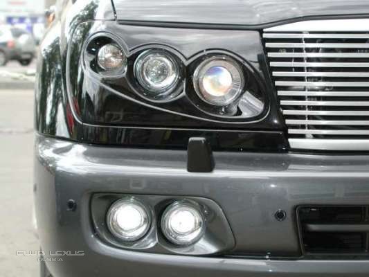

Действительно, разобрать фару Прадо-120 тот еще гемор, хотя, я наловчился это делать при помощи горячей воды (не оплавишь, не сожжешь, не обязательно постоянно контролировать нагрев)

Фары просто огромные, места много, ближний и дальний свет в одном отражатели. С раздельным отражателем на ближний и дальний гемора в разы больше. Установка линз в данный тип фар - один из наиболее простых.
Отражатель надо пилить,
Надо найти и купить набор для установки(длинные болты и гайки)
Найти надо кольца для фиксации ламп и провода
Лампы нужны не Китай "шоу ми" или аналоги,
не все так просто с этими линзами
Одни ищут пути решения проблем что бы делать,  а другие ищут причины проблемы что бы не делать! Болтов там хватает 4*40 совершенно без проблем. Эти болты, гайки,шайбы продаются почти в любом строймагазе и рынке. Кольца для фиксации ламп так же продаются в инете совершенно без проблем, как в инет-магазах, так и на профильных форумах. С лампами и проводкой тоже нет никаких проблем. Никакого дефицита в комплетующих нет! Фото- видео- мануалов в инете более,чем предостаточно! Так что не надо пугать людей, если самому страшно

Видимо я плохо умею пользоваться местным поиском, но быстро смог найти только на стороннем ресурсе (LX-470 , клиент был из Ульяновска). ретрофит ЛХ 470
Если интересно, могу сейчас выйти на улицу и сфоткать свою Сотку, вечером - соседскую Сотку. На форуме была тема, где продавал свой разбитый Прадо-120, там, кажется, были фотки уцелевшей левой половины морды с фарой.
есть аналогичные работы с модульной оптикой
на Ярис жены делал по образу и подобию
Если интересно , то можно покопаться в архивах и найти фотки работ
