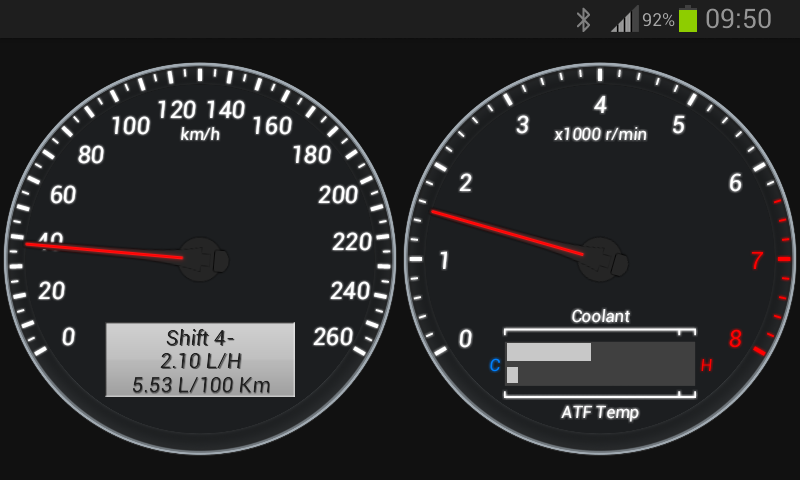

Друзья! У ELM scan Toyoto есть режим панели приборов?
Подумываю тоже скачать её...
neverhood
  • Репутация: +116/-0
  • Сообщений: 5410
  • Город: Архангельск
Re: По ELM 327.
« Ответ #31 : 05 01 2016, 18:12:52 »
есть. показывает скорость, обороты, температуру воды и температуру масла коробки (опционально). Автоматически меняет оринтацию вертикальная - горизонтальная..
