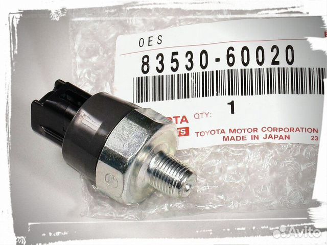

Там может быть простой пороговый датчик типа контакт с пружинкой - пружинка разжалась, контакт замкнулся. А количественно он не покажет.
Возможно. Схожу на днях посмотрю в Карсканнере подробнее.

Toyota83530-60020
Датчик давления масла двигателя

На вид, возможно он и простой, пружинка и мембрана, но что он выдает в блок управления надо проверить.

Нет таких датчиков в двигателе, давления и температуры. Есть только контроль, есть/нет. А зачем собственно кому температура масла и давление?
Короче, подключил Карсканер, давления масла в двигателе не нашел, а температура масла есть, показывает четко, с точностью до одного градуса.
Скрин сделал, могу выложить, но думаю и на слово поверите.
С давлением наверно все проще, есть или нет, без циферок.)))
