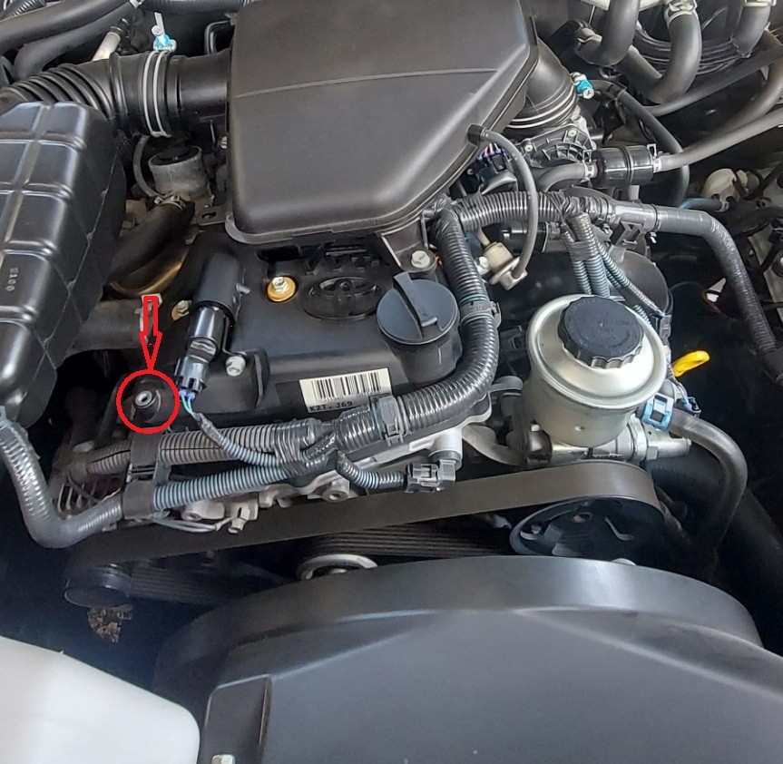

Всем добрый день! Недавно обратил внимание на отсутствие крепежа в резьбовом отверстии (обведено на фото). Двигатель 2TR-FE, 2019 г.в.
Подскажите, у всех владельцев такого двигателя данное отверстие пустое?
arrows
  • Репутация: +7207/-7
  • Сообщений: 18334
  • Александр
    • TLC PRADO-150
Re: Вопрос-ответ
« Ответ #9069 : 14 05 2025, 19:07:26 »
В поисковике забил, на фото 2TR с 2 ввтй у всех так же.
