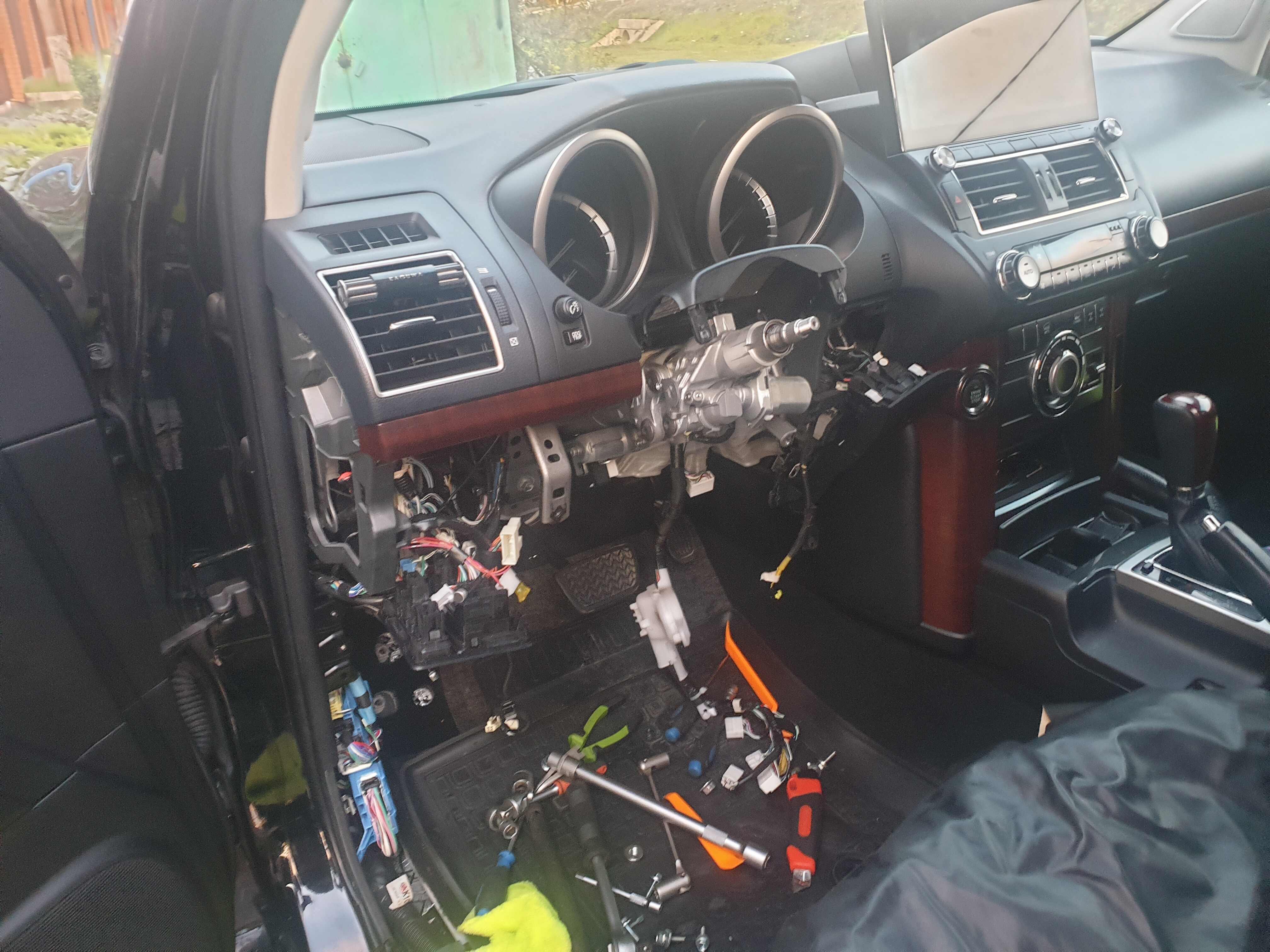

я не пойму я выложил фото своей разобранной колонки . фото видно или нет& у меня что то с интернетом не грузит картинки

Netnic72,
всеравно не понятно какая труба .. блок сидит на верхнем выступе
ниже не мое фото
