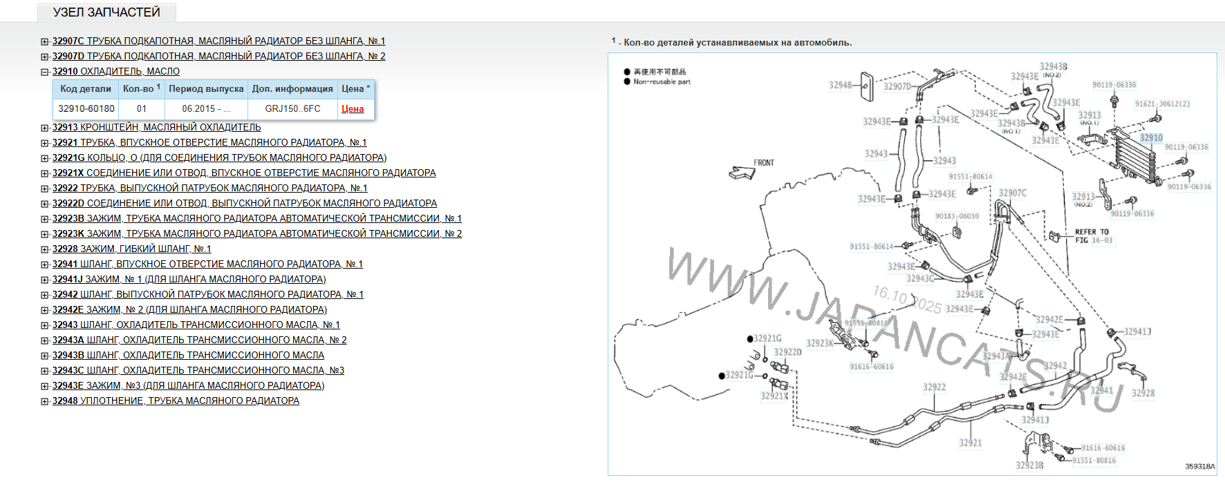

У меня коллега на арабском прадике 4.0. У него нет таких ударов, все работает идеально. Такая проблема только на дилерских машинах и то не на всех.
Интересно заглянуть за бампер сквозь декоративную решетку и сравнить, есть ли слева по ходу движения выносной радиатор для ATF у араба и у дилерского
Миша84
  • Старлей
  • Репутация: +22/-5
  • Сообщений: 210
Re: Толчки в АКПП AC60 Прадо: GDJ150; GDJ155; GRJ150
« Ответ #199 : 16 10 2025, 16:21:06 »
На моем дилерском нет, на арабском есть. Не думаю что этот радиатор влияет. Если бы этот удар проявлялся только в сильную жару, тогда можно было бы предположить перегрев масла.
