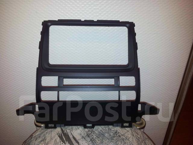

« Ответ #7 : 01 07 2017, 02:12:56 »
Если ГУ не универсальное 2 din, а именно от сурфа, то точно не подойдет.
ГУ универсальное __ штатное для любой Тойоты
1__ понадобится переходная рамка для 2din магнитолы
2__ если штатная балалайка заточена под усь __ то нужен будет преобразователь сигнала (типа Beat Sonic) для подключения в штатную систему, либо выкидывать усь и тянуть свои провода сразу на динамики т.к. в этой магнитоле свой усилитель и сигнал идёт сразу на дины __ левый нижний сдвоенный разъём: питание и динамики
магнитола имеет вход под штатную(оригинальную на +6V) камеру, управление мультирулём, вход для CDчейнджа, VTR, разъём RGB__ через который можно попытаться подключить Park Assist к примеру от Harriera на три камеры, либо навигационный блок типа Phantom Box200
