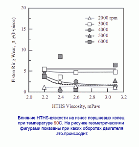

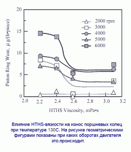

« Ответ #900 : 25 10 2018, 20:24:23 »
Рис 1. Износ поршневых колец при температуре 90С и при экстремальной температуре 130С
При вязкости HTHS 2.6 наблюдается «пограничная зона износа» — порог ниже которого начинается значительное увеличение износа, если HTHS меньше 2.6, то износ очень сильно увеличивается, если больше 2.6, то линия износа почти на одном уровне. На 2.6 износ чуть выше, чем на 3.5. Чем выше обороты двигателя — тем пропорциональнее увеличивается износ поршневых колец.

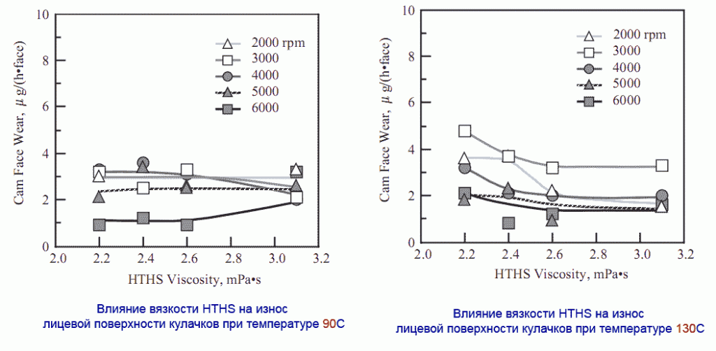

« Ответ #902 : 25 10 2018, 20:25:32 »
Рис 2. Износ кулачков. При 90 градусах на HTHS 2.6 наблюдается даже меньший износ кулачков, нежели чем на HTHS 3.5. Но с повышением температуры до 130С — все меняется — опять 2.6 пограничная зона. HTHS меньше чем 2.6  — износ повышается, больше чем 2.6 — износ минимальный.

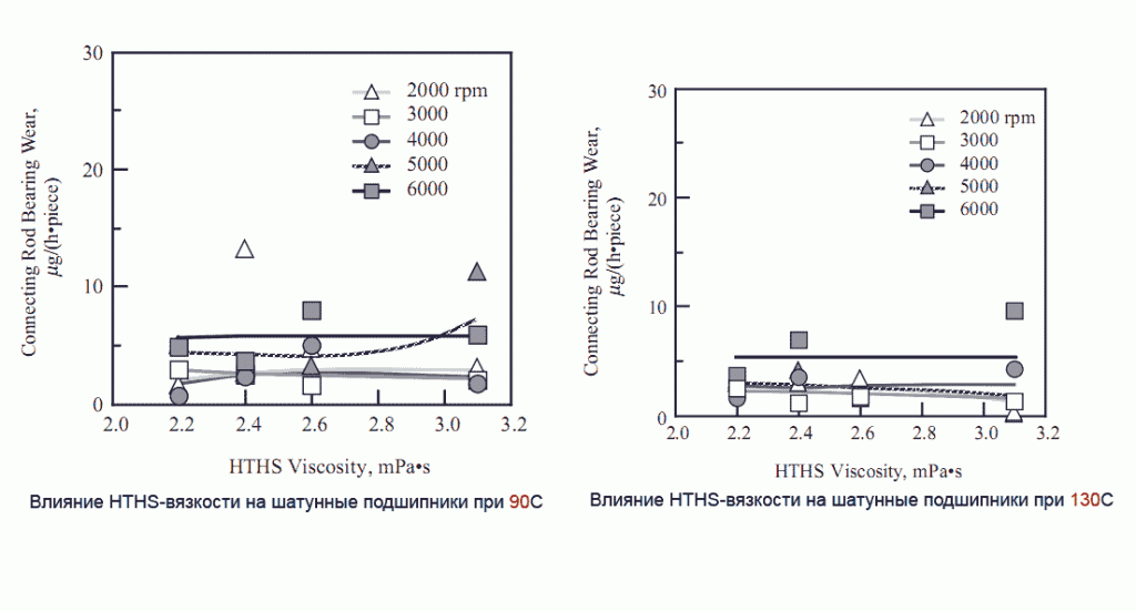

« Ответ #903 : 25 10 2018, 20:26:55 »
Рис 3. Износ шатунных подшипников. Износа особого не видно — линии прямые, но все равно есть небольшая тенденция уменьшения износа в сторону HTHS 3.5

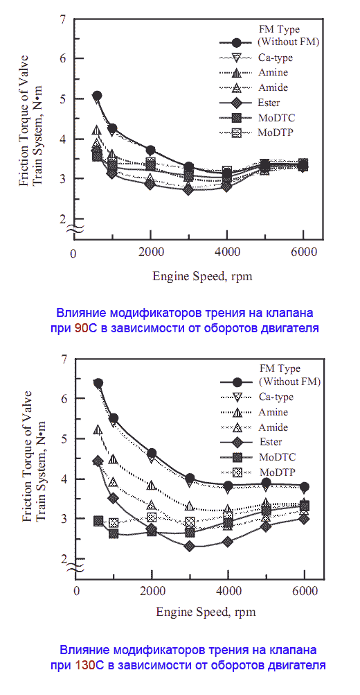

Рис 4. Добавили различные модификаторы трения и сравнили с обычным маслом без модификаторов.

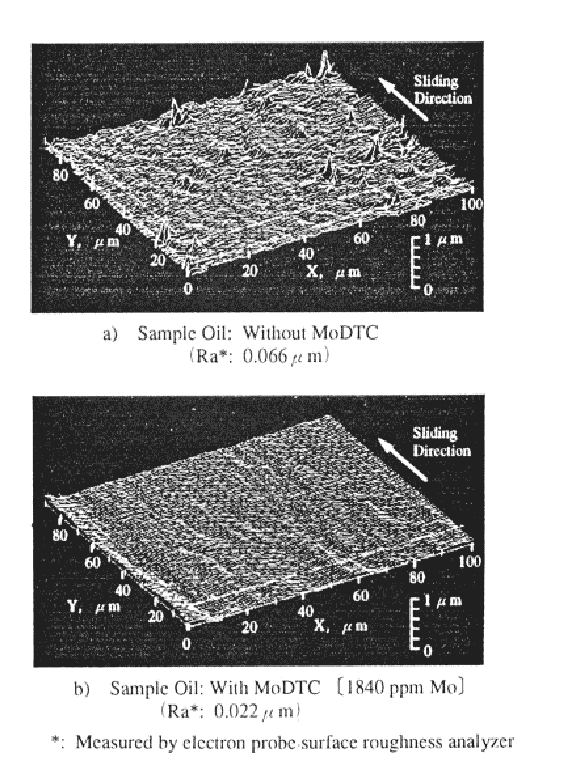

« Ответ #906 : 25 10 2018, 20:29:26 »
Рис. 5  a) первая картинка на обычном масле, b)  вторая картинка на масле с модификатором трения MoDTC — органический молибден. MoDTC действительно снижает трение и предотвращает износ, и чем ниже вязкость масла и HTHS, тем больше необходимость такой добавки.
PS. Исследование было проведено более 10 лет назад, с того времени низковязкие масла изменились в лучшую сторону! Поэтому «пограничная зона износа» — вполне может оказаться нормальной точкой где до износа еще далеко. А может и нет — физика! Нам еще предстоит узнать!
PS 2
Вывод, если у вас не болид Формулa 1, то HTHS 2.6 достаточно, а 2.9 золотая середина, ИМХО
