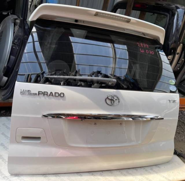

Вопросик - чтобы поменять штатную камеру на 120ке нужно обшивку снимать на двери или можно добраться со стороны подсветки номера?
штатная __это та которая установлена в свое место, чтоб до нее добраться нужно снять хромовую саблю, а она на своеобразных пистонах и даже если вы её аккуратненько сымете, то один фиг вам не получиться её отстегнуть от соединительной фишки которая установлена с внутренней стороны двери
снимаете обшивку и легко мелкими пассатижами(пинцетом) сжимая крепежные пистоны хромовой сабли ее убираете, получите доступ к камере, я ставил камеру в энто самое штатное  ;D место

Прошу прощения за возможно тупой вопрос - что такое хромовая сабля?
догадайся с первого раза  ;D  и если заглянешь под нее в то место где у тебя установлена камера, то крепежных болтиков не увидишь, они будут под ней, кстати камера на этом фото под ней видна
https://prado-club.su/forum/index.php?topic=158308.msg5140219#msg5140219
Это у кого как снимется. У меня снялась извне за 10сек. Просто ее потянул аккуратно и она вышла со всеми клипсами, ни одна не сломалась.
