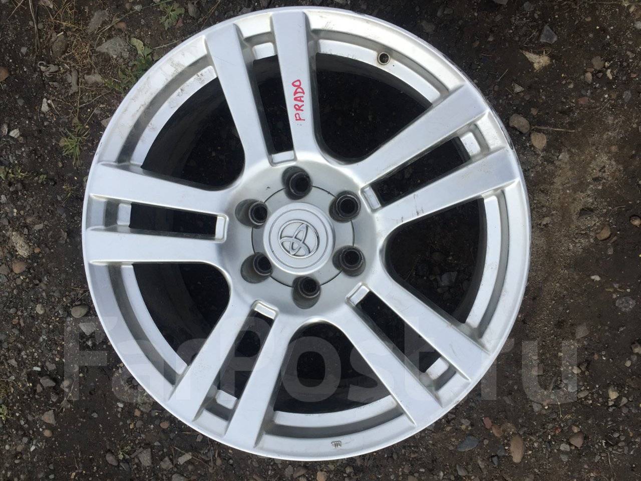

+ можно фото диска с обеих сторон ?
Например ,  ДискоГуру Garis сразу все определит мгновенно .

про вылет - мысль.
диск самый обычный, если в яндекс забить "диск 5 лучевой прадо 150", он 1-й будет (правда у форума удобные правила с запретом ссылок :))))?
сниму, посмотрю, сфоткаю. сообщу.

про вылет - мысль.
Обычный он может быть с разными вылетами, тем более 5-ти лучевой, возможно реплика какая то и тд.
Такой рисунок. Но параметры разные могут быть.

Вылет диска (ЕТ), обычно на внутренней кромке луча написан. Снять колесо и сфотать все обозначения внутри, если сами не разбираетесь. И сразу ответ будет понятен, в диске дело, или в кривой подвеске.
Если задевает внутрь, значит вылет может быть более положительный, чем штатный. У меня с сильно отрицательным, задевало наружней кромкой за подкрылок, но и размер резины нештатный. Подкрылок был погрет, а потом я ещё и лифтанул машину чутка.

agonda77, разобрался что задевало?

Да. Недавно на сход-развале выЯснили. Очень странно выставлены углы, из-за этого. Выровнять не получилось, закисшие болты. Сход развал в норме, но сайленты полумертвы. Весной проведу ревизию подвески и все сделаю окончательно.

Понятно. Причина не в дисках была.
