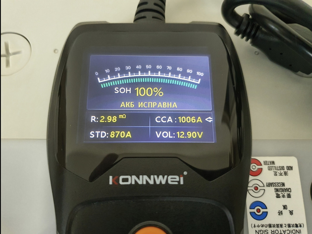

Зарядил. Показан я через 6ч отстоя)

Всем привет, с НГ!  icon_friends)
FB9000, 5 полных лет в работе, характеристики выше этикетки, тест перед обслугой.
какое хорошее вн сопротивление у акб!
Через 6 часов ЭДС аккумулятора без нагрузки 13,0 вольт? Не многовато? При какой температуре замер? Намек на повышенную плотность электролита.

Верно- многовато, акб дома 22 градуса...Скорее всего имеется расслоение электролита, в дозаряде тоже не понравилось- напруга дошлепала до 16.37в но ток так и не снизился. Сейчас под кулоном сделаю ктц до 12в. Потом поновой цикл заряд, дозаряд и отстой. В идеале бы сделать разряд по госту до 10.5в чтоб узнать его реальную ёмкость, но у меня нет пока такого устройства.

При такой ЭДС средняя плотность по банкам 1,32 г/см,  >:D

6 часов мало в тепле, подожди сутки и будет у тебя 12.7 напруга.
После дозаряда повышенным напр и отстоя 6ч 13в это нормально
Не ЭДС а НРЦ)
  pif
Огонь реактор!
