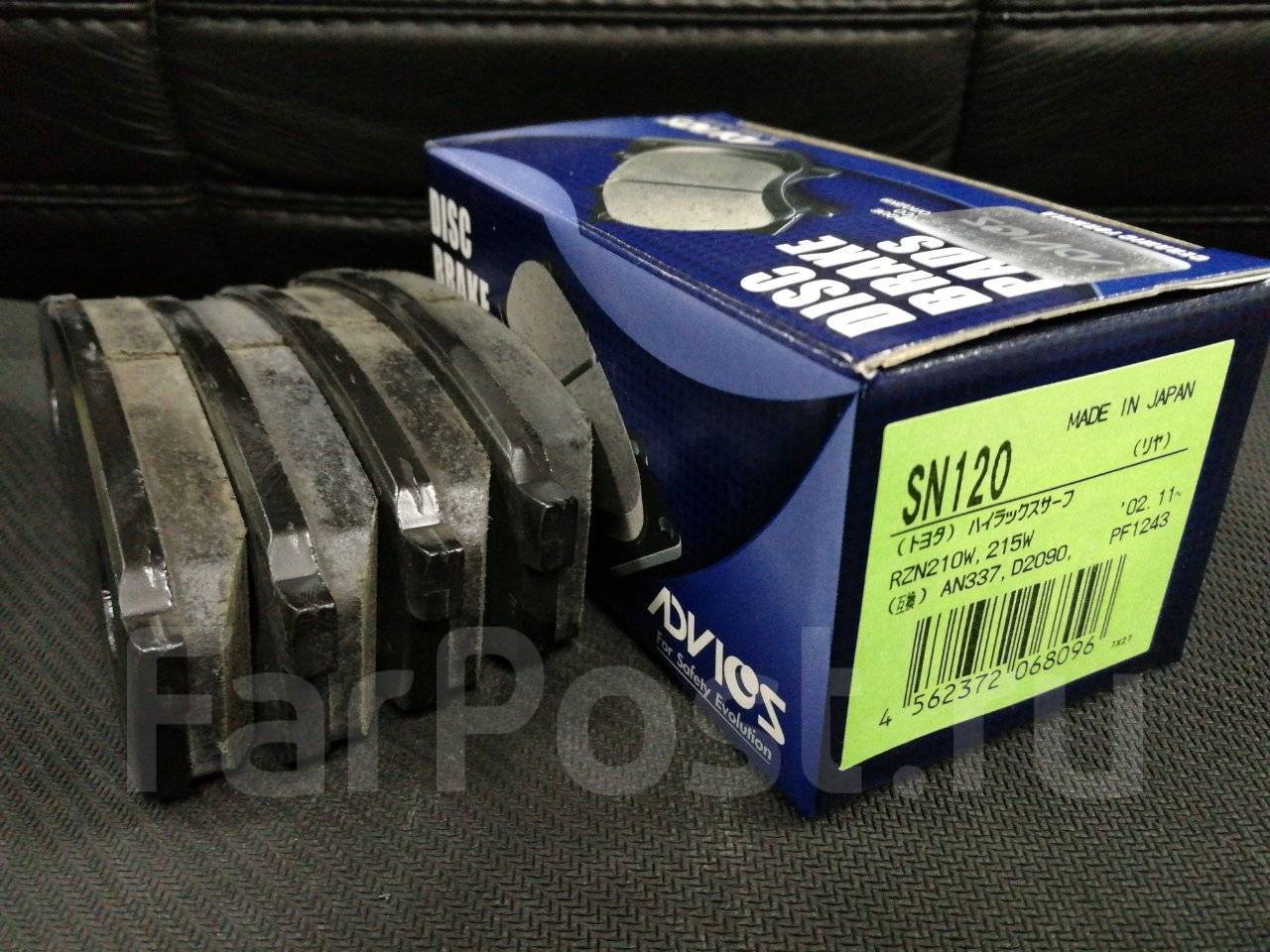

По фото есть особенность штатные колодки тойота акебона зад имеют слез материала с краев ! на феродо и просто акебона и др этого нет плохо или нет не скажу но факт! На днях пришли оригинал тойота зад с новой маркировкой полностью надпись акебона а не ак как ранее выясняю смена ли линии или подделка), на оригинала акебона в материале есть частицы красные металла типа медь на фото выше не видно!

тут скосы как на оригинале

Извините! Кратко , на оригинале и на адвиксе работе поле скошено с краев, на других нет.
Володя, я удивлен вот этой колодкой для ТЛК 200 от Акебоно - это одна и та же колодка, но с разными смесями, так вот, где-то скос есть, где-то он другой формы - минимальный и под другим улом

Материал колодок внешне похож на тойотовскую акебоно.
Мне кажется нижняя подделка! Недавно такими по материалу же только поделками под оригинал чуть не загубил новые диски!(
