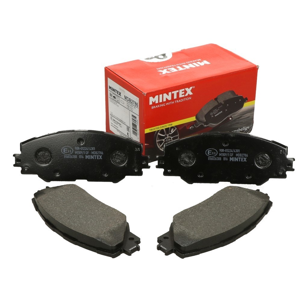

« Ответ #11 : 11 11 2019, 10:00:52 »
Вот колодки от одного из брендов TMD Friction (Pagid/Hella-Pagid, Textar, Mintex, Nisshinbo)
 - Mintex MDB 2786, коэффициент GF, M 1109/1 GF
Они смело делят второе место нашего пьедестала колодок в ВЫСОКИМ коэффициентом с Hella-Pagid 8DB 355 006-871, Ferodo FDB4136
