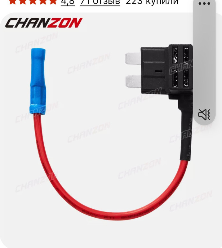

Прадо 4 л, 2021 год, на холостых 13.3, в дороге (100-120) 13.5 показывает на прикуривателе.
С моими короткими поездками мучался заряжал постоянно, происходила сульфация пластин, 2 раза вытягивал с 1.21 по плотности к 1.27.
Поставил диод который советовали на форуме тут, красивый аккуратный (96234932) теперь на трассе 14,6-14,8 может кому пригодится.
Пока доволен.
ого, это уже дженерал моторс делают специальные предохранители с диодом для поднятия напруги.. Однааако..))

Как то не стыкуется, на ходу и хх должно быть 14-14.2, у вас совсем мало, диод повышает напряжение на 0.5в примерно, а у вас повысил больше чем на 1 вольт.
Дёшево и сердито 5шт-300р и 5 диодов на пробу разные по 10р))))

ну говорю как было, стоит китайская приблуда в прикуриватель, в основном 13,5-13.7 было максимум, может быть в некоторых случаях какой потребитель был включен.
Но то что сейчас стабильные 14,6-14.8 радует, хотя говорят что много...

kranium, Видимо от диодов тоже зависит повышение.У меня два разных есть.Один при запуске в мороз выдаёт 14.5 а другой мне подогнали прямо в пред впаянный аккуратный как на фото сверху в тех же условиях 14,8.
Как мне объяснял электрик,диод по сути ничего не повышает,он просто обманывает ))мозги парит мозгам в общем))
