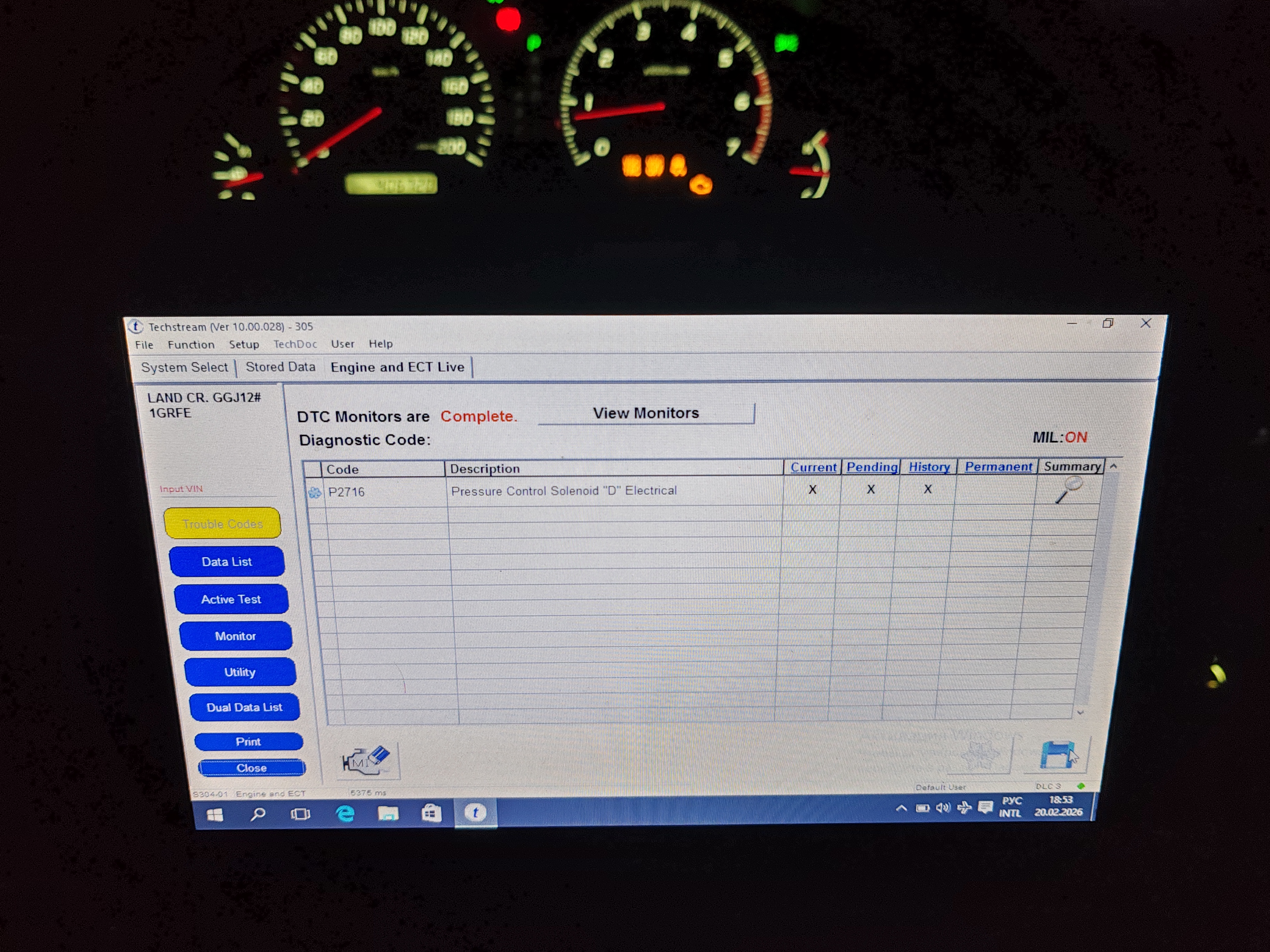

Доброго времени суток. Прадо 4 литра 750 коробка 5 ступка.
После замены масла начала выдавать ошибку Р02716 неисправность эл. магнитного клапана D.

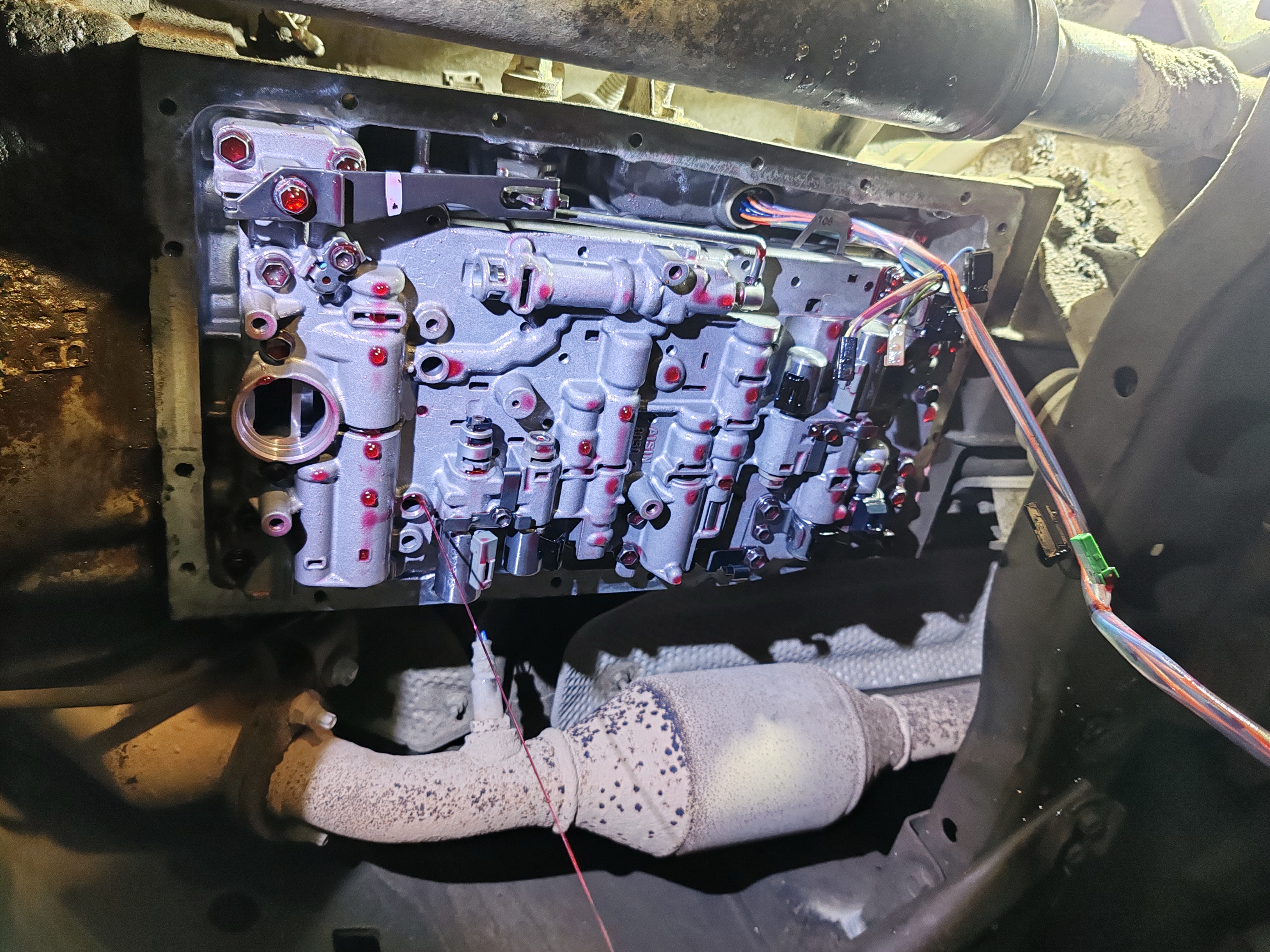

Была проверена проводка внутри коробки были отломаны 2 пина. Проводку заменили масло залили фильтра все как нажо.

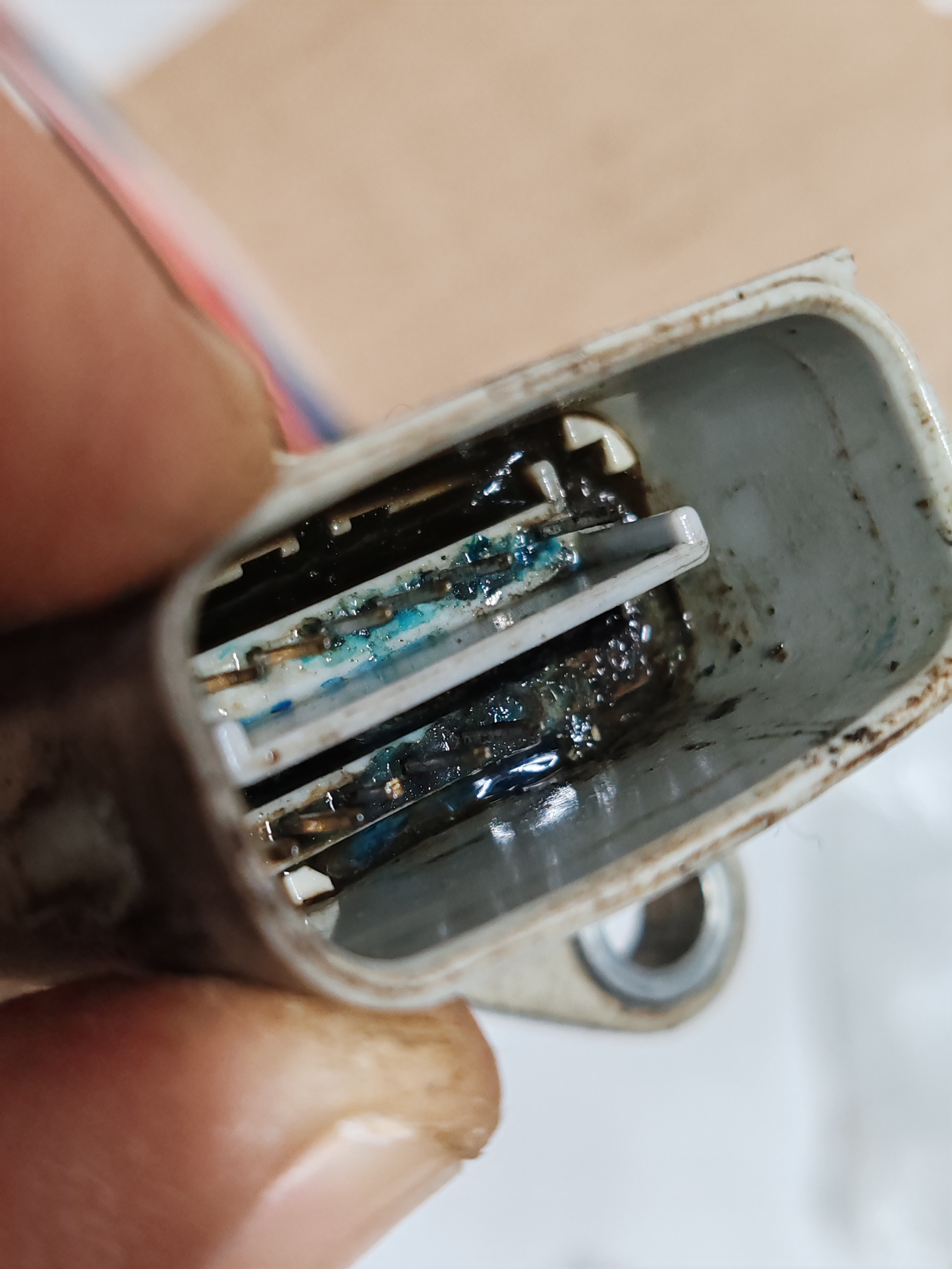

Проехал 15км постояла 2 дня выезжать загорелась ошибка Р0778 еисправность эл. магнитного клапана B. Поехал на диагностику
вертели крутили говорят дело в фишки типа раздутая какая то. Доехал до до дачи ошибки пропали коробка отзывчивее стала.
Но при след заводке появилась опять.
Кто сталкивался ? И есть ли в продаже данная фишка на дроме и авито не чего нет.

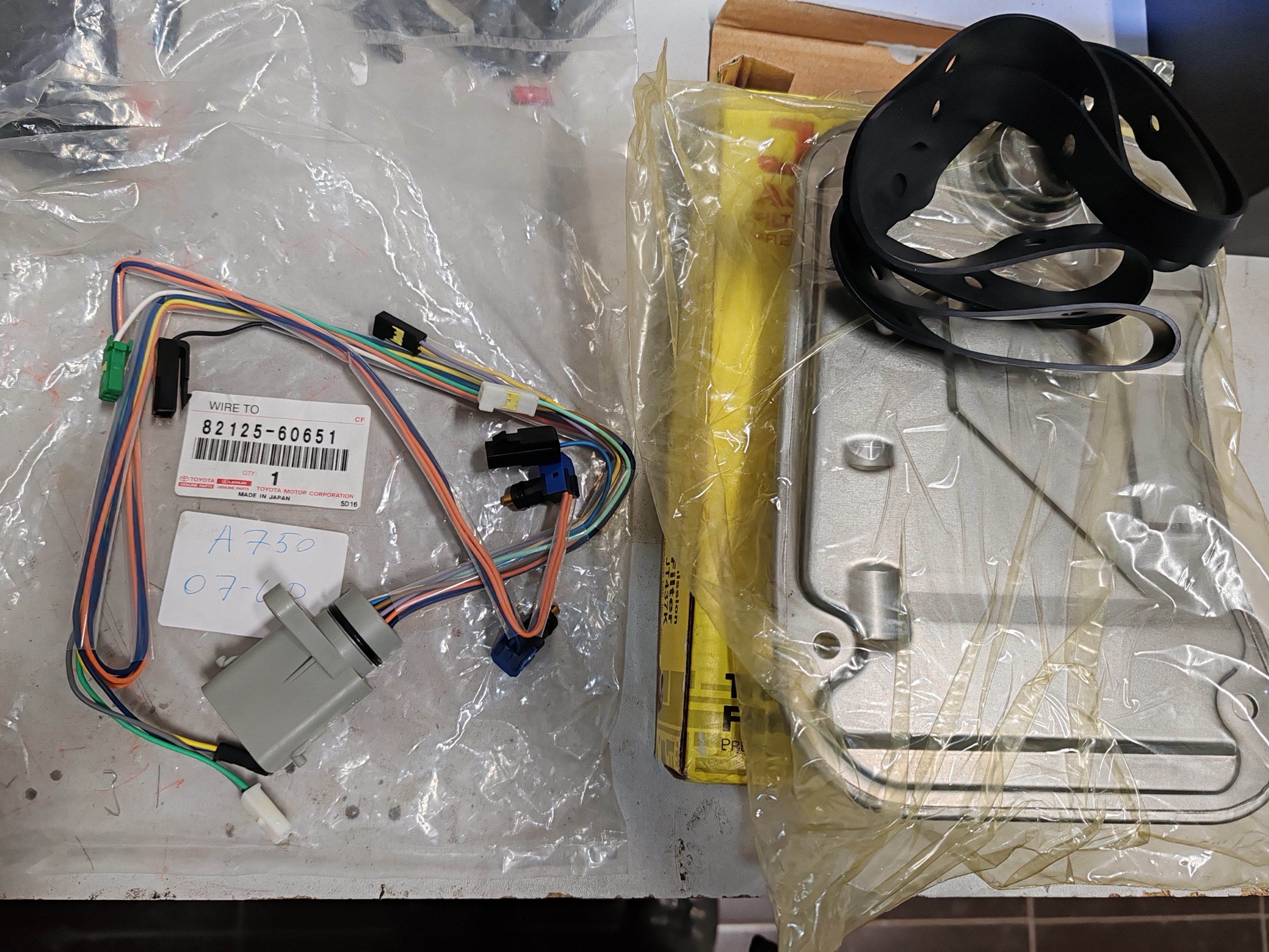

Что за фишка?
15пиновая из косы к акпп?

Которая одевается / вставляется в коробку снаружи. Отметил на коробке. То - есть который штекер отметил  на акпп на него одевается та фишка которая в на 1 фото вот эта фишка которая на 1 фото мне нужна.

Да скорей всего она. Это мама сколько за нее хотите и тот разьем папа который на коробке есть у вас и сколько за него хотите ?

На коробке нет. А этот разъём стоит 5тыс

как на фото, провода 15см где то

« Ответ #9 : Сегодня в 12:40:58 »
Тоже отгнил этот разъем. Коробка начала пинаться. Чистка не помогла. Отломились пины (их толщина 1,6 мм)
та же нестираемая ошибка, плюс еще парочка
Заменил проводку.
Коробка заработала.
