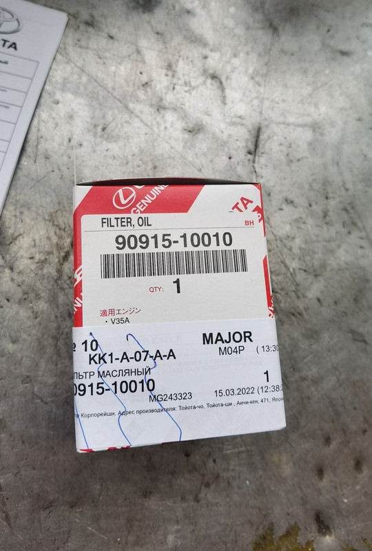

Махнул сегодня масло и фильтр у ОД. 13300.
Залил 5w30 Shell, оригинального у дилера уже не было. Но не суть.
Значительно увеличилось давление масла, по сравнению с заводским. Раньше стрелка прибора редко подбиралась к 1,5 (из четырёх делений от Low до High), даже на высоких оборотах. Теперь получается примерно на каждую тысячу об/мин - одно деление.
Это хорошо или плохо?
Примерно понятно, что через одно и то же сечение зазоров, "жидкое" масло продавливается легче (давление меньше), чем "густое".

А там фильтр какой? Отдельный или картридж? Если картридж не могли ли потерять трубку?
Отдельный фильтр, на удивление небольшой. Оригинал, проверил.
Масло бочковое, принесли в лейке.

Значит все нормально. Не переживай.
