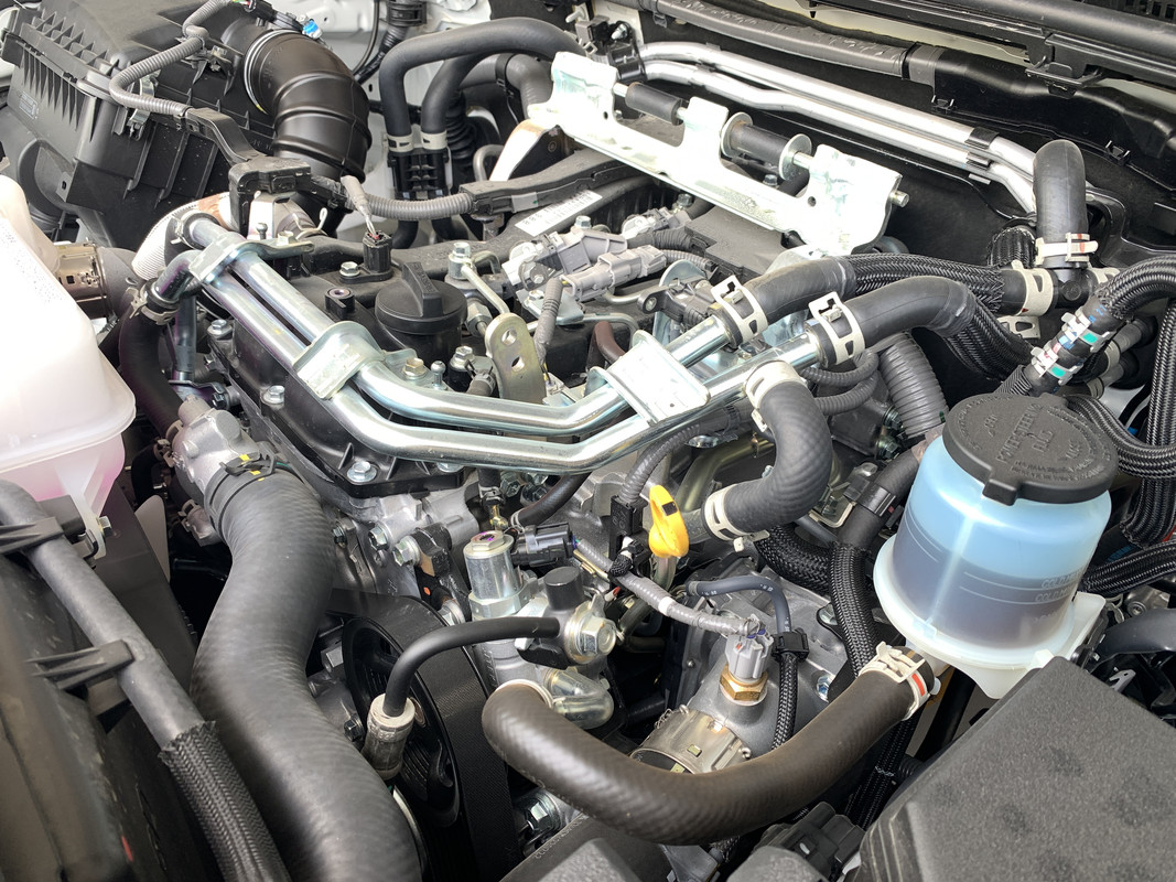

Приобрёл  PRADO 150 2022 2.8 Turbo 201/л.с. Пытаюсь найти EGR, видимо он отсутствует. Видео выложил на просторах Ютуба. Попытаюсь прикрутить здесь. На возникшие вопросы решительно отвечу.

Снизу должен быть виден ЕГР ,если под левое переднее крыло заглянуть

В чем проблема. Вин скинь и посмотрим есть там егр или нет.
Если сможете дать расшифровку, буду благодарен. Как раз будет возможность сравнить что на бумаге, и что по факту.
JTEBR9FJ1NK258716
судя по вину
Ближний Восток
Механика
2,8
Егр на месте. Во всяком случае каталог его его не режет при выборе узла.

Николай 777, Android77, Какой EGR у него на том месте пустота.. как можно его увидеть снизу если он стоит на впускном коллекторе..там и самовара нет  ..  .. так же на видео видно что нет сажевого потому что нет ни одного датчика температуры из трех .. еще наличие катализатора под вопросом
тут должен быть EGR
тут должен быть сажевый, точнее датчики температуры и дифференциального давления
отсутствует пятая форсунка
даже отверстий под шпильки крепления  клапана EGR нет
Android77

slb34, по видео ..Фары светодиодные .. противотуманки светодиодные ... егр как и сажевого нет

Мне очень нравиться, что это стоковый 2,8 200 л.с. без егр, ничего отшивать не нужно. Главное ввезти такой.

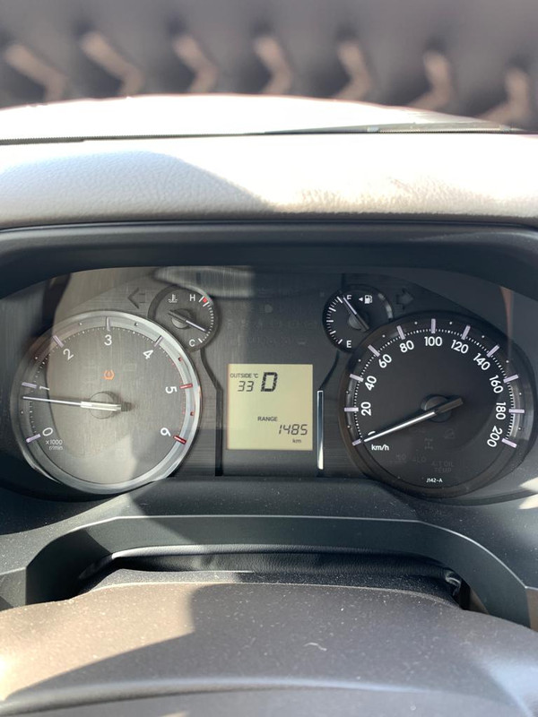

slb34, судя по запаске на двери 2 бака должно быть. Сколько литров в баках?
Вентиляция сидений есть?
Комплектация та которая во многом устроит большинство людей. Все необходимое на месте.
Вентиляции сидений нет. Бак 150 литров, после заправки которого, на панели рассмотрел запас хода.
