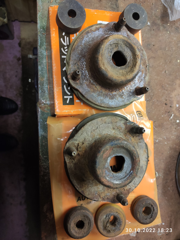

Не ведитесь на полиуретановые втулки амортизаторов, посмотрите фото прежде чем сделать выбор. Машинка прошла 250 т/км и подошел срок замены передних амортизаторов. Каяба была уже приготовлена и куплены, поддавшись на рекламу, полиуретановые втулки. Хотя в комплекте с амортизатором шли родные резиновые. После замены машинка прошла 50 т/км и заскрипела как немазанная телега. После разборки было обнаружено это:
photo sharing
Собственно сам шток:
Вывод. Полиуретановые втулки слишком мягкие и шток амортизатора между ними как напильником точит чашку. когда отверстие достаточно разболталось, нижняя опорная шайба втулки начала тереть о чашку и появился скрип.
На верхнем фото внизу полиуретановые втулки, вверху резиновые родные.

Согласен. Всё что не оригинал работает не правильно. Особенно кооператив по полеуретановых втулок. На ниссанах тяги рвёт

Полиуретан бывает различной жёсткости. У меня на задних амортизаторах, стоял красный. Такие стояли с японии. Жёсткий как пластик. Даже жалом отвёртки не продавливается. Я его убрал и поставил резиновые родные.

Что-то тут не то. На опоре не видно следов "правильной" вогнутой верхней шайбы, которая не дает "ерзать" верней втулке. Скорее всего ее не поставили 50 тыс.км назад. Отсюда такой износ, в т.ч. штока аммортизатора. Терлась и скрипела не нижняя шайба, а шток по отверстию опоры, видно неравномерные протиры в отверстии опоры.
