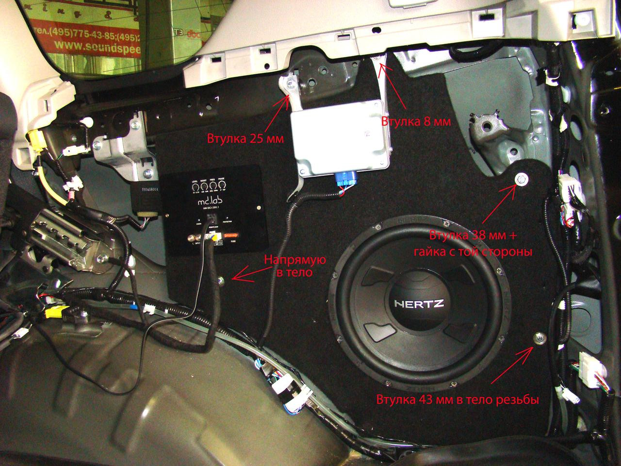

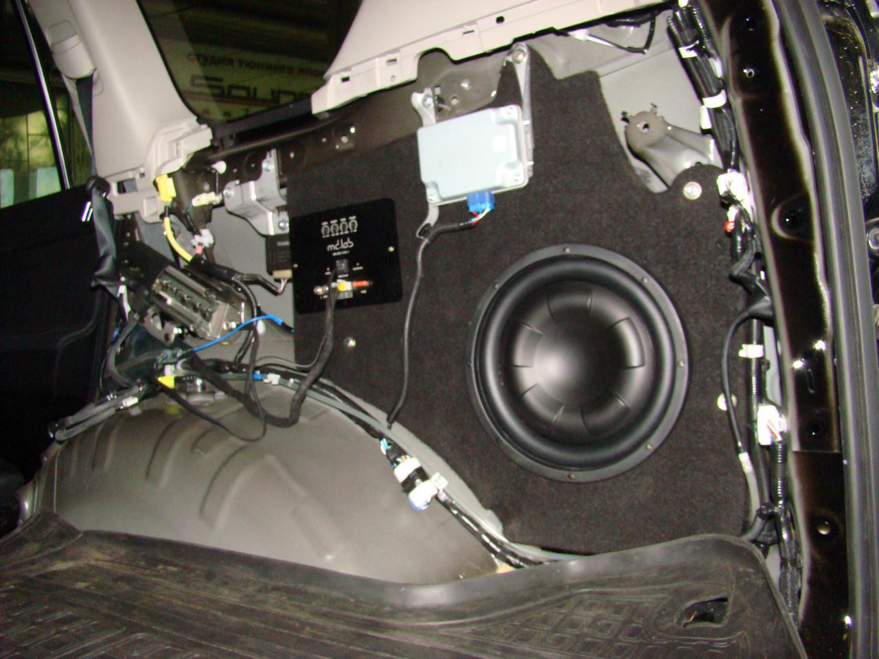

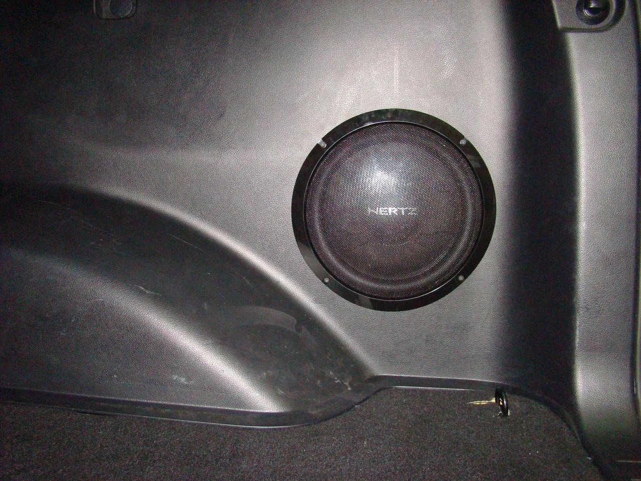

Штатный саб пластиковый, поэтому бубнеж останется. Корпус должен быть жёсткий (как вариант фанера или МДФ не менее 18 мм)
Низов должно хватать от штатных "блинов", если шумка дверей грамотная. Мне хватало.
Саб тоже можно по "моей" схеме в правую нишу (если там нет печки), фанера, жёсткость, все дела
