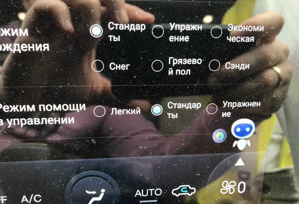

Посмотрел и прокатился на новинке, Отинг паладин.
Тут видимо пытались отойти от крестовин и шлицевого, внедрив ШРУС и какую-то муфту.
Есть ли от этого толк - посмотрим, как бы не получилось замена шила на мыло.
А вот что сейчас видно - на бездоре и снегу эта муфта будет превосходно грести собой и в себя грязь.
Видно в ней какие-то отверстия, что туда будет набиваться, не вызовет ли это сильный дисбаланс, т.к. диаметр заметно больше кардана, а скорость вращения большая.
Я бы понял, если бы эта муфта стояла с противоположного конца кардана, а не тут...
Планшет смотрится чужеродно, как будто просто прислонили туда.
Впрочем, это на многих, включая Танк-500 (но не Танк-300).
Что-то не вижу физических кнопок, кроме тех что возле кочерги, но они же явно не для климата...
"Все через планшет" :)
Интересная тачка, по массогарабитам похожа на прямой конкурент Прадо  (в отличие от Танк-300)

Плюсы перечислять не буду, они итак сходу видны, багажник - то чего нет у большинства китая, все блоки- то чего нет у тойоты, довольно большие арки под колеса, подвеска энергоемкая, динамика более менее.
Недостатки(или спорные решения, вот их много):
1. Неизвестный нигде ранее движек4k31, алюминий.
Что там гильзы, напыление, цепь/ремень никому неизвестно.
Динамика примерно как у танка 300. Со старта и при перестроениях, чувствуется что тяжело ему. Прям четко ясно, что эту махину тащит 2 л.
2. Планшет. Все в нём, климат полностью, подогревы режимы езды. Кнопок нет.
Причем пока прошивка планшета сыровата. Даже перевод кривой.
3. Дверь багажника вверх, казалось бы класс. Но бится головой будешь если выше 175, я со 188, вообще могу глаз выбить.
4. Ширина салона небольшая, 132 см между ручками задних дверей (132 у форча, 137 у прадо).
5. Кузов не оцинкован.
6. Днище голое с редкими кусками покрытия, нужен обязательно антикор.
7. Бак пластик, без защиты. Ее нужно покупать и вроде бы уже есть.
В арках нет шторок, в движек будет лететь грязь, причем справа еще и на генератор, он хорошо виден в арке.
8. Ровный пол в багажнике не получить, причем сиденья складывают спинки только вперёд, целиком к передним сиденьям как в прадо и тд их не поднять. Подполья нет, кармашков тоже.
9. Воздуховоды климата сзади, только снизу, кондей дует туда же, по сути по низу он не очень нужен, его бы вверх, с потолка.
10. Автозапуска через приложение нет, руль без подогрева и вылета, только по высоте.
Наружная температура не отображается нигде, круиз до 120 км/ч. Но это все возможно поправят со временем.
11. Задний кардан на шрусах, с очень спорной муфтой или чем то перед задним мостом, будет грести грязь, да и о камень приложится точно.
Передний — крестовины, не шприцуется.
12. Цена от 4250. Пока никаких скидок не предусмотрено, только символически за трейд ин и кредит.
Рассрочки, как в хавале, нет. Ну и конечно как обычно говорят, что цена будет только расти, тк уже они на расхват))), что крайне сомнительно.
Кривизна перевода.
