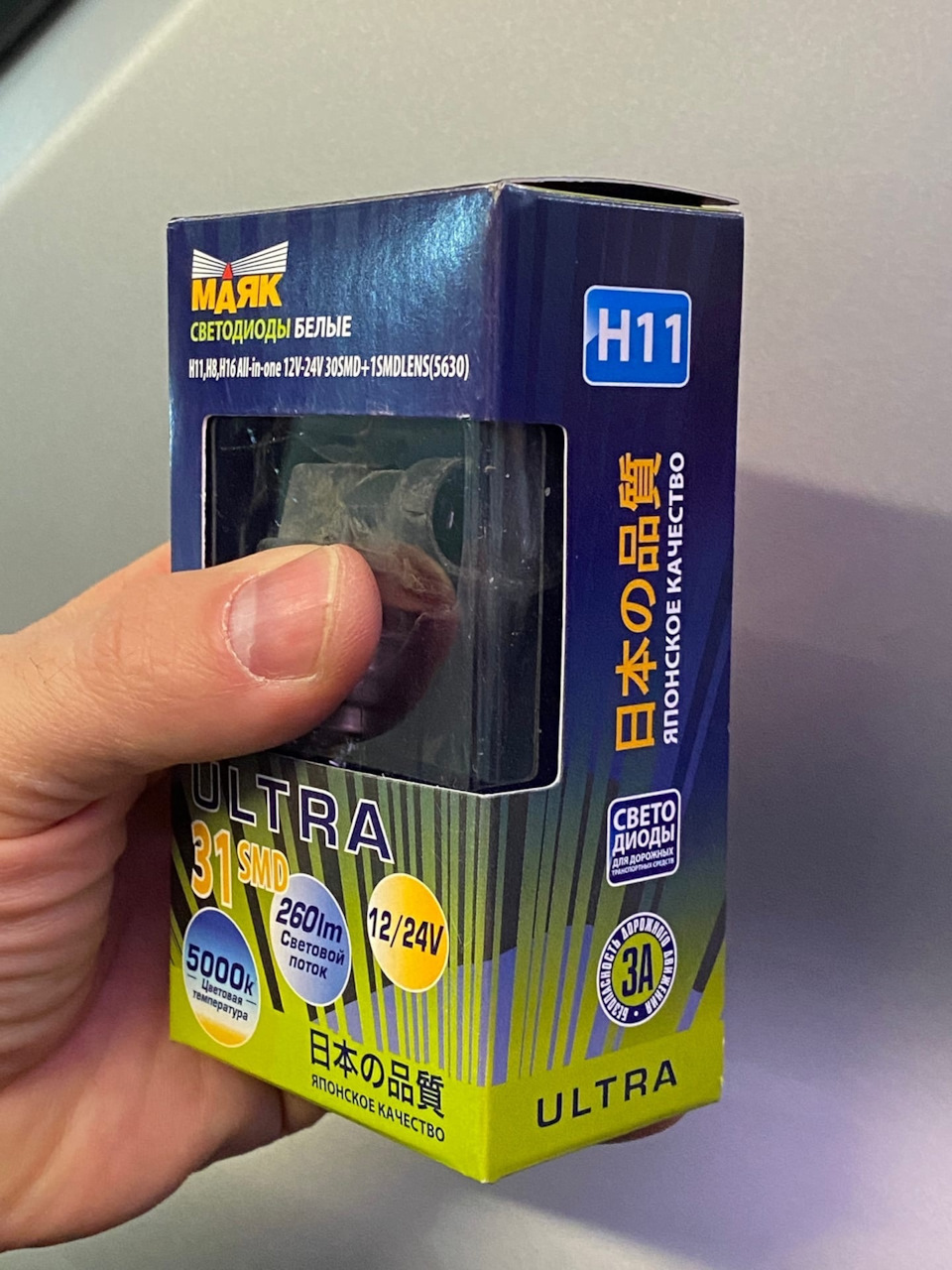

Не видел ограничений по времени. У меня они в качестве ДХО работают, включены постоянно. Недавно заменил в них лампы на лэд, чтобы свет был одинаковый по цвету с фарами.
