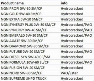

на днях залил NGN Nord 5-30  (1850р. за 4литра купил)
на фото предпоследнее
посмотрим как зиму переживёт
