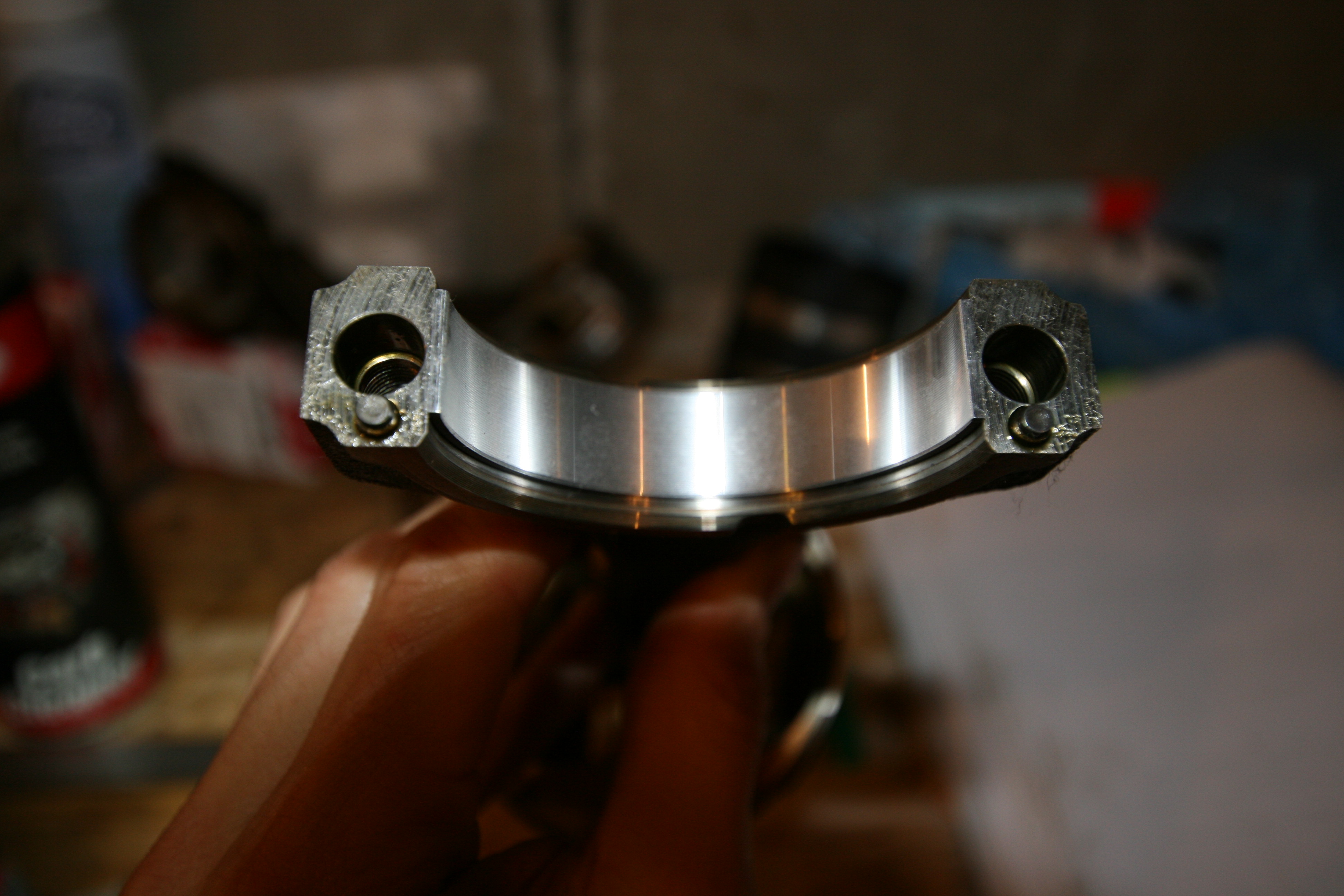

DIM38RUS
  • Старлей
  • Репутация: +6/-0
  • Сообщений: 128
Re: Коренные вкладыши
« Ответ #9 : 15 04 2025, 11:01:35 »
