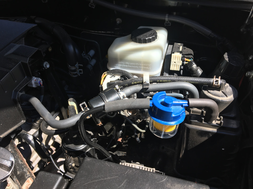

добрый день.ТЛК200,2008гв.бензин.Запах бензина в салоне ,все это убирается выкручиванием крышки бака,причем пары выходят очень много,но через некоторое время все заново.Грешу на обсорбер.Кто сталкивался с таким,можно его как нибудь помыть или только замена?Спасибо
Откуда пары выходят, из бака? У всех так, даже на новых машинах, это нормально.
На адсорбер ставят фильтр, чтобы забор воздуха фильтровать. Правда видел на 150-й ставят, как на 200 не знаю.
Себе поставил пока авто новый и не забился пылью.
TLC PRADO-150 2TR TX-L 2014

arrows, молодец, только вот смысла в этом нет, так как из данного канала воздух (пары) только выходят, хотя ..............красиво за то.

ZAleks, надо проверить абсорбер возможно обратный клапан не закрывается.
Там как раз забор воздуха, а не выход, откуда тогда берется пыль перед  этим фильтром?

arrows, за чем нужен забор воздуха?
Если ты про топливный бак, то забор воздуха идет через крышку бензобака, где так же установлен односторонний клапан, который пропускает в бак воздух, но не обратно!
Пары при определенном давлении из бака, а также разрежения из впускного коллектора, попадают в камеру сгорания как раз через абсорбер (систему вентиляции бака).
Возможно, но как тогда в этот фильтр со стороны атмосферы попадает пыль? И без этого фильтра она попала бы в адсорбер.

Для продувки у адсорбера как раз есть входное и выходное отверстие, а для паров топлива третье. Как раз из атмосферы и берет он воздух для продувки, этот воздухи идет через добавочный фильтр
