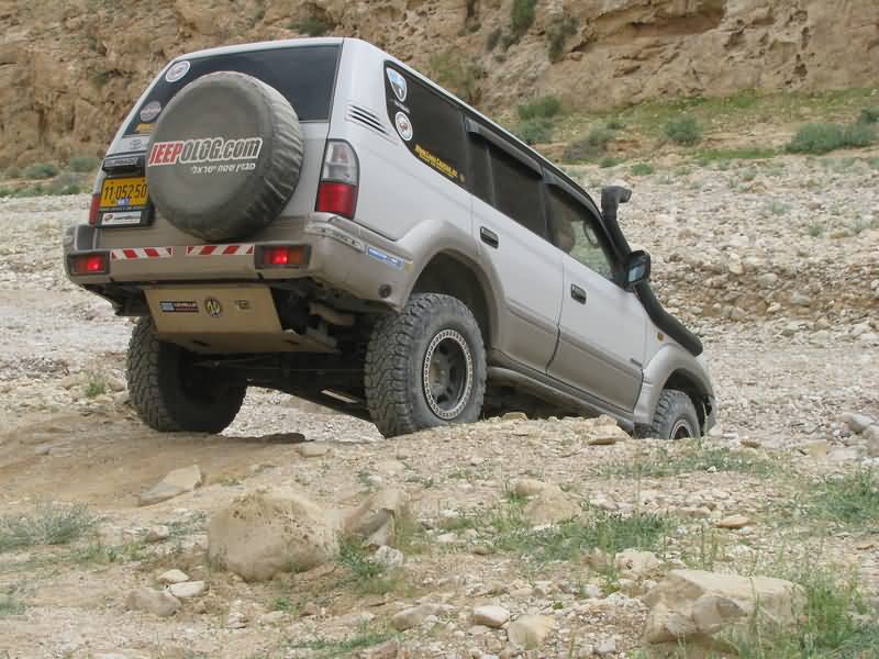

...мост хорошо крестится!!! ^-^

Удлинённые пружины и амортизаторы дают отличный ход подвески на 90-м Прадике.
Стабилизатор задний не снят - просто удлинённые линки стоят.
Я  ходами подвески на своей машине очень доволен.

куда трубу дел выхлобную , я вот сча думаю как вести , а то отломал

А её просто укоротил :).
Сейчас фотки поищу

Тоже пару лет назад сломал родную
В итоге выкинул заднюю банку за ненадобностью  :) , новая труба прошла там же,где и была старая,только укоротил и загнул немного таким образом
Теперь ничего не выпирает,не торчит   и нет шанса оторвать по новой  :)

Ну у мну и так без банки, возле глушака отломилась, только всеравно за габариты кузова выводить надо а то зимой и угореть не долго

Не знаю,у нас зимы нет  :).
Когда за габариты корпуса выходила,я её и стукал постоянно при штурме крутых горок, если нужно было при неудачи назад давать.
В итоге и сломал.Сейчас доволен как получилось

Я себе на офф роад Хайсе...в правую подножку выхлоп выводил!!!
