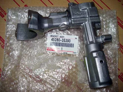

Приветствую. Подскажи те с такого корпуса подойдет вал ? Сломала жена ) Прадо 2006г 4 л. левый руль.
Судя по виду, на помойку или в чермет железяку, рисковать ставить хлам... icon_crazy2 в теме все есть, читай  icon_acute7
Мне с этой железки вал оригинальный нужен. Лучше оригинал поставить чем кривую хармановскую отливку которую напильником доробатывать надо и пружинки переставлять не потеряв ). Вот и вопрос. С праворукого корпуса 4528035380 подойдет вал в наш корпус 45280-60560 ?
В данном случае вовсе не факт. Деталь с разборки может быть наджаблена и завтра сломаться
Таки купи оригинал и поставь. Парт-номер есть. Обчем базар?
скорей всего нет!
корпус от RHD в отличие от LHD немного короче (примерно на см)
RHD 45280-35380 / 45280-35390
LHD 45280-60550 / 45280-60560
следовательно длина штока разная......
говорю это исходя из опыта установки эл.колонки от GX __ на LHD она встает без проблем с облицовкой родным пластиком вокруг замка, а вот на RHD замок от GX выпирает на см
