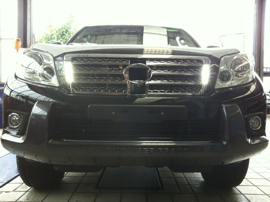

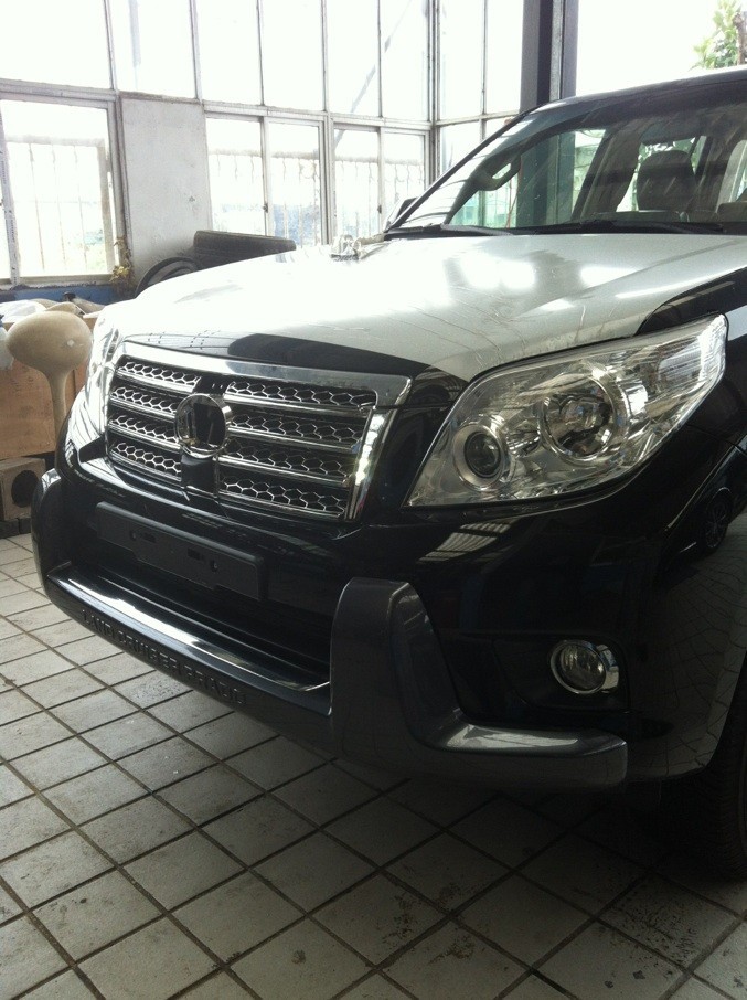

« Ответ #1460 : 05 03 2014, 13:17:57 »
вот такие сегодня еще нашел.. правда 380 дол просят за них
смотрятся интересно.. решетка вроде даже симпотичная, как на мл-ке

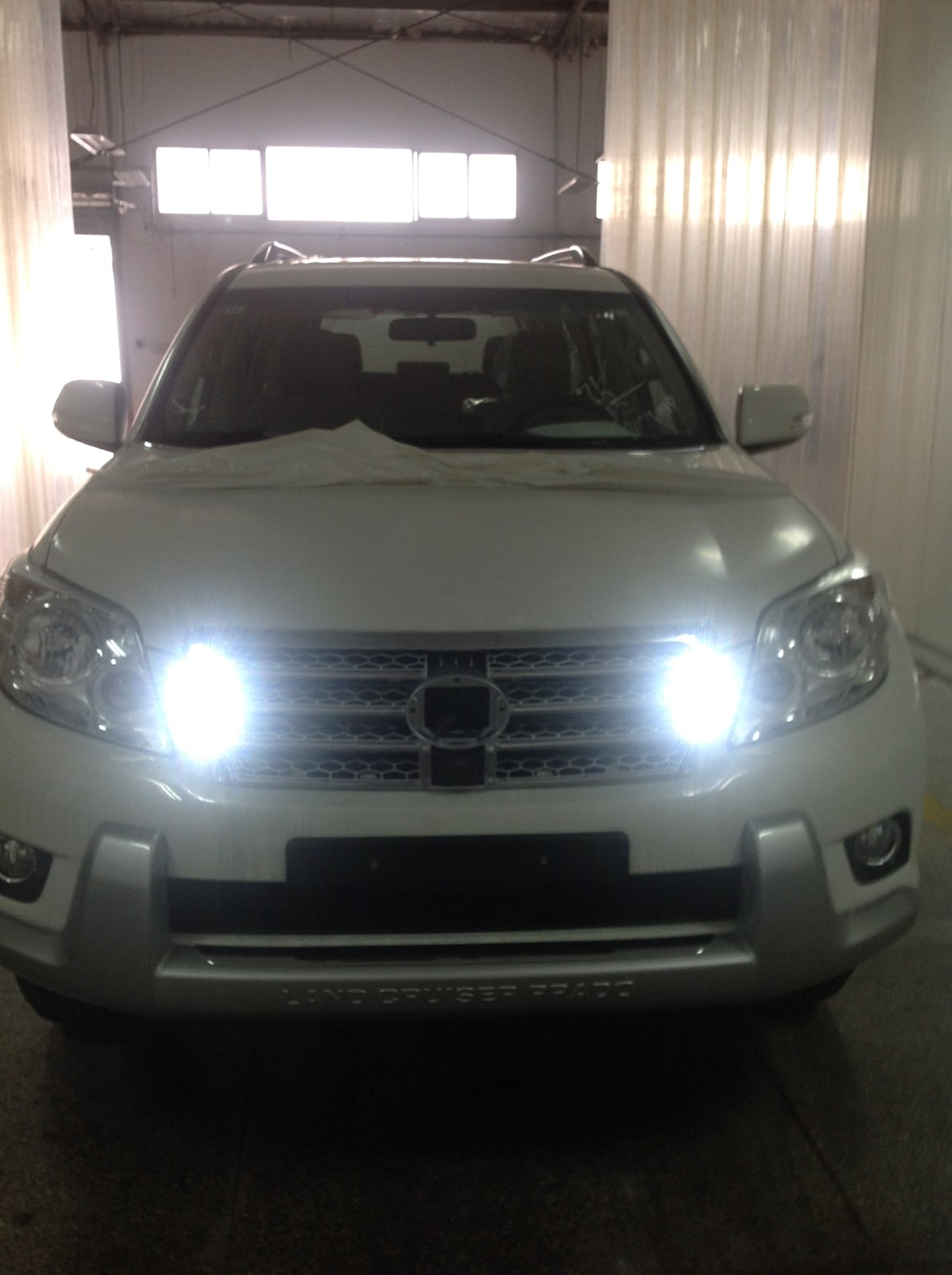

Здравствуйте!
Я установил такие как у вас на фото ДХО! (подключил как по схеме приложенной к ним  1.плюс на акум.,2.минус на корпус ,3.на плюс зажигание АСС,4 на плюс габаритные огни_).
 завожу машину ДХО загораются, включаю габаритные огни  ДХО не тухнут а начинают гореть в пол накала.
есть вопрос : это так и должно быть на этих ДХО?
На многих DRL реализована функция "притухания". Из известных мне: Hella,  Nolden.
Вот такие как на фото
