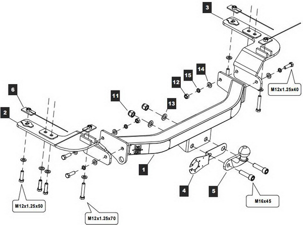

Нужен совет по установке фаркопа westfalia на 120. Суть в том что имеется такой бу фаркоп без пластины под номером 4 на схеме. Возможна ли установка без этого элемента? На что она влияет? Чем Ее заменить?  Заанее спасибо.
Пластина нужна для компенсации зазора, заменить можно пластинами или большими шайбами, чем больше будет площадь, тем лучше.
Благодарю, Вас, Игорь. На вашем авто именно такой причал и стоит (судя по постам выше). Пластина надежнее шайб однозначно будет. Знать бы ещё примерно толщину этой пластины - можно легко сделать из куска толстого металла.
Незачто. Верно, у меня именно такой фаркоп, ставил сам. Более того, ещё нескольким друзьям и знакомым помогал с установкой именно этой модели. Особенно мне нравится результат установки этого фаркопа на GX470, там и бампер чуть ниже, и выштамповка на заглушке бампера по центру прямо под этот фаркоп, имхо.
Пластина 10мм ok
С уважением, Игорь. ;)
