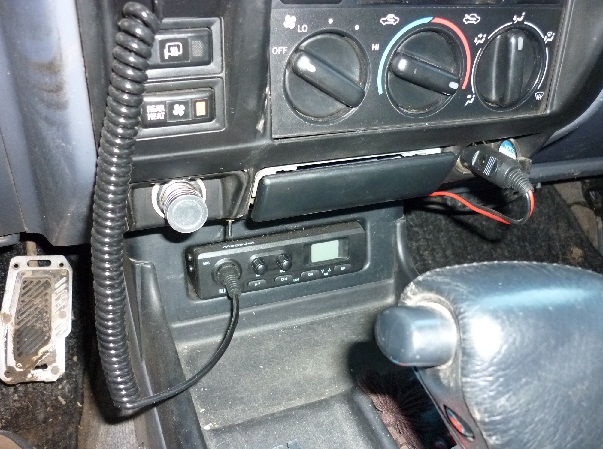

Под панелью
Серёг, и у меня рация так же стоит ;D
лучшего места и не придумать ;)

чем ещё закреплена? не болтаится, радиостанция?
URUS
  • Репутация: +525/-0
  • Сообщений: 5182
  • Город: 777 СВАО
Re: Торпеда на 90-ом прадо
« Ответ #62 : 20 02 2011, 10:35:32 »
нет, не  болтается.
закрепил по бокам болтиками к самому карману
часть кармана внутри пришлось срезать, потому что он конусной немного и радиостанция не влезала))
