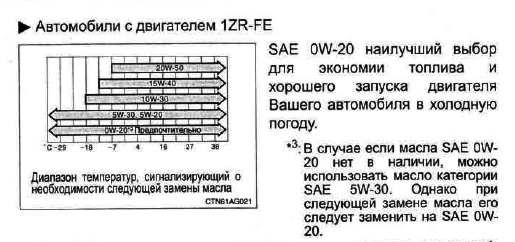

Я вот честно так до сих пор и не понял каким боком уличная темп влияет на масло?))) ведь тем двигателя стабилизирует термостат и система охлаждения и ей пофигу что на улице свои 95 гр она держит стабильно!
Еще как влияет!
Жалко моторы тех людей, которые летом у нас(в средней полосе) льют 0w-20
Аргументы?
Рекомендации по вязкости к температурам окружающей среды.
ну и что там с рекомендациями?))) желательно приводить самые свежие от 2010-12 годов! а то все ссылаются на лохматые 2000 е когда там кто то стрелку недорисовал и указал .что то))
в современных мануалах тойот рекоменды на масло 0-20 по жаре 35-40гр и выше указаны..
Так это и понятно. Если отбросить разговоры о специально-диверсионном убивании двигателя в угоду экологии, всё просто: производитель сегодня рекомендует относительно жидкое масло в широком диапазоне температур, оговаривая лишь, что более вязкое масло рекомендуется использовать при значительных нагрузках. А про широкий диапазон тоже понятно: масло в прогретом двигателе в тех зонах, где оно работает, не знает погоду на улице. В зонах трения местная температура и тепловыделение мало зависят в установившемся режиме от времени года.
  Не страшно наступать на грабли, даже если они детские. Страшно на них танцевать!

Я бы добавил более!
рекомендации учитывать уличную темпиратуру идут с тех времен когда масла були узкопрофильными и отступление в сторону от вязкости приводило к проблемам .....сейчас многое поменялось! имхо конечно.

 Есть диапазон рабочих температур (с поправкой разработчиков на понимание свойств в зонах трения-тепловыделения) конкретного двигателя, есть рекомендации по вязкости масла для этого двигателя, есть характеристика вязкостных свойств масла в диапазоне температур (рабочих, не уличных). Из этих соображений изготовитель формулирует рекомендации по выбору характеристик (не марки, а характеристик, т.к. именно на этом он настаивает) масла. Почему с упорством, достойным лучшего применения, мы не верим изготовителю? Я говорю, конечно, о "среднем" юзере. Уважаемые коллеги, имеющие специальные знания, особый опыт, безусловно имеют право (а кто бы спорил?) на своё, отличное от производителя, мнение. Но большинство-то, (к которому я себя причисляю), владеющее вопросом на уровне чтения популярных статей неучей из журнала "За рублём", какое основание имеет не верить производителю автомобиля? Т.е. "конструкции доверяю, а рекомендациям по эксплуатации - нет!"? Так?

Загляну,но чрезвычайно сомнительно , что оно отличается от мануала )) 0-30; 5-30);
Ибо даже если на оф сайте написано 0-20, то я точно его лить побоюсь )),
Так как :
1). Мануал тоже вроде как от производителя);
2). Подавляющее большинство форумчан у кого 2 TR-FE, льют 5в30;
Крайне мало 5в40 (единицы ), и почти никто 0в20)... Для этого двигла.
А я грешен, верю мануалу и мнению большинства , революций боюсь ).
Ибо истинно верю , что ну не мог движек притереть диких изменений с какого там 2005 года , и лили лили 5в30, а тут бац лейте 0в20.)?
Мож для крузака 200 или там 4,0 это еще и есть в мануале , но я точно для 2 TR-FE поверю в заговор экологов ), если у меня в мануале 5в30, а на оф сайте будет 0в20 или 10в50))
