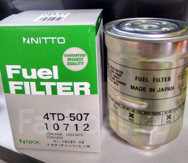

Nitto 4TD507 в эти же деньги - японское качество

Володя ,тот который справа на твоем фото.Брал в Автодоке.За все время ,когда покупаю у них запчасти ,ниразу не попадался левак.

Топливный фильтр Toyota 23390-YZZAB по моим проверкам "бьется" как Denso 186100-6830, причем сделано в Китае! Может кто то найдет по этим данным параметры фильтруемости, я пока не нашел.  Напомню,  у 350-го фильтра 10 мкм, у 090-30мкм....фильтруемость. Кому что ставить, решать индивидуально по суровости зимы, качеству топлива, и периодичности замены.
написано made in japan...
