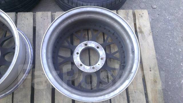

 это 17" нормальный вес? стоит брать?
дизайн нравится. утверждают, что ковка.

Примерить на переднее колесо нужно обязательно.
Диск может оказаться с "микроавтобусным" (T-Hiace/GrandHiace,  N-Caravan/Elgrand ) вылетом +35 или +38 мм.
И так же может упереться кольцом на котором "болтики" в тормозной суппорт.

вылет 20мм... если буду брать, померяю конечно....

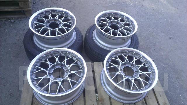

Cудя по конструкции к ним спец центральные крышки должны быть (на фото видно резьбу под болтик крепления крышки).
Что-то вот такого типа.
А вес у диска, в принципе небольшой.
Хотя размер всё-таки "микроавтобусный" с шириной диска 7J - под более узкую резину 215~225 не нашего прадовского типоразмера.

параметры, указанные продавцом- ширина 7.5, вылет 20мм. я их еще не смотрел...
резину планирую 265-70 или 285-65
насчет наличия крышек, не спрашивал...
чета с крышками на фото  как-то не возбуждают... лучше красивые гайки...

« Ответ #87 : 24 06 2015, 14:48:50 »
вот еще пара фоток- похоже реально ковка, составная.
пока в раздумьях

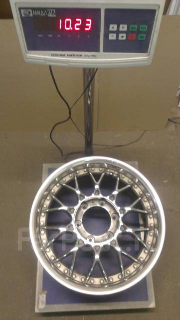

сегодня с Игорем Ga®is™ взвесили колесо в оригинальном размере 265-65-17 на оригинальном диске GX470
34,2 кг.
если кому интересно, вес резины купер ст в размере 275-70-17 ровно 21кг.
