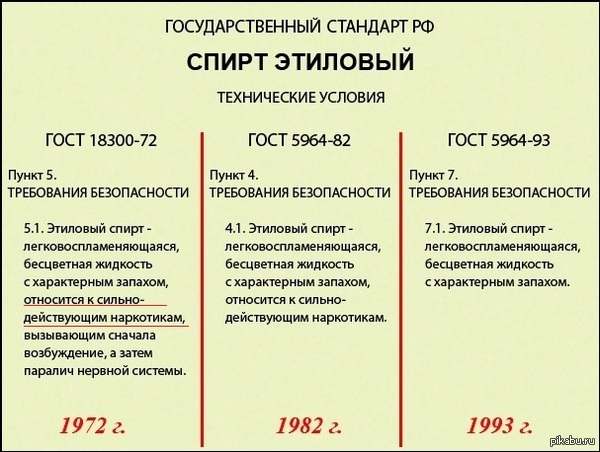

Головы это эфиры, потом ацетоны, кетоны, метанол... Короче, всякие вкусняшки!  ;)  Именно они и дают и похмельный эффект, и привыкание, поскольку являются наркотой.
Кстати о наркоте!  ;)  Вот, полюбуйся:
